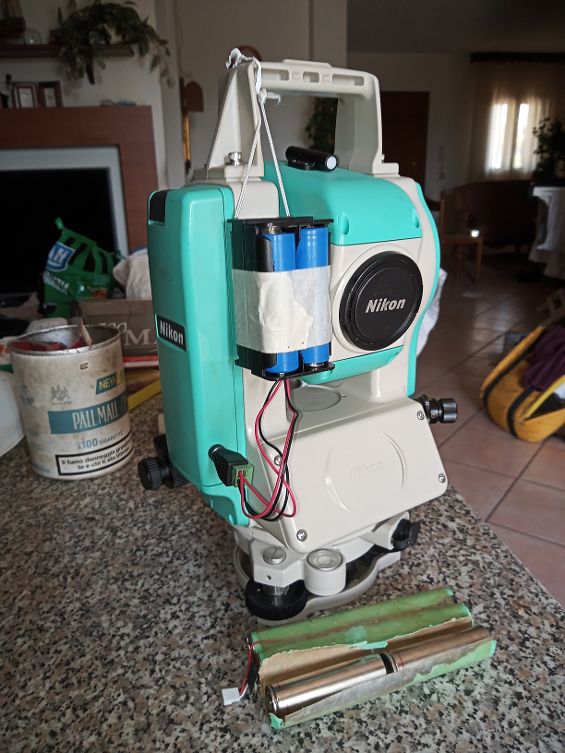

Sostituzione pacco batterie alla stazione totale Nikon con nuove batterie al litio
Re: Sostituzione pacco batterie alla stazione totale Nikon con nuove batterie al litio

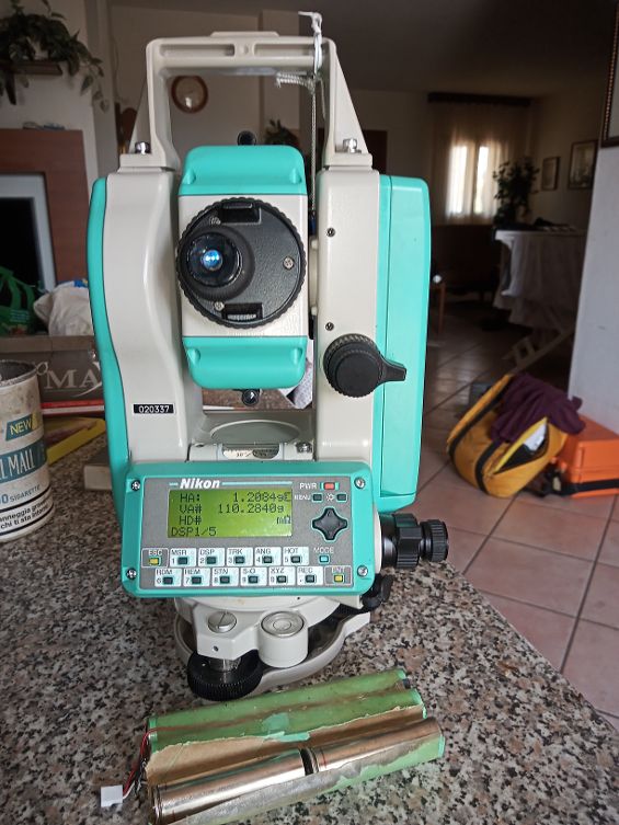

Questa è la nuova configurazione dello strumento. Ho testato la durata ed è molto piu' capiente del precedente pacco batterie.
In basso si può notare il vecchio pacco batterie da 6. Ad occhio sembra che 4 batterie 18650 possano stare dentro il case. Sto' valutando se per il prossimo pacco batterie non sia il caso di piazzarle dentro il contenitore originale, pero' a questo punto dovrei acquistare un nuovo caricabatterie per caricarle tutte e 4 insieme.
Ad ogni modo sono super soddisfatto anche se le batterie stanno fuori. Le ho sistemate in maniera che non diano assolutamente fastidio, e sono facilmente rimovibili. Le vecchie batterie mi hanno dato troppi fastidi.
