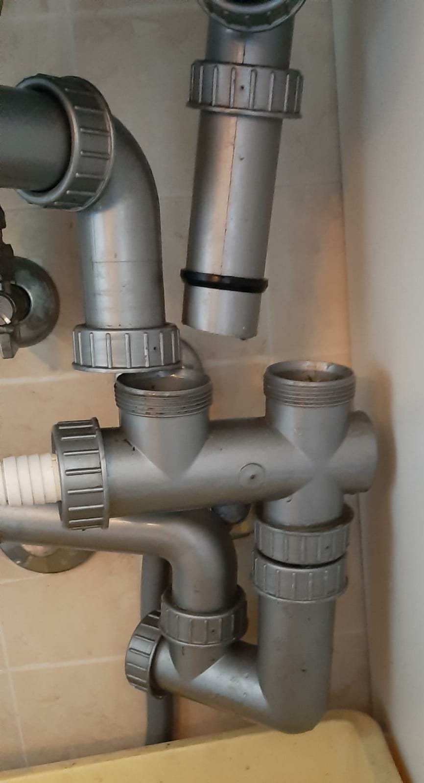

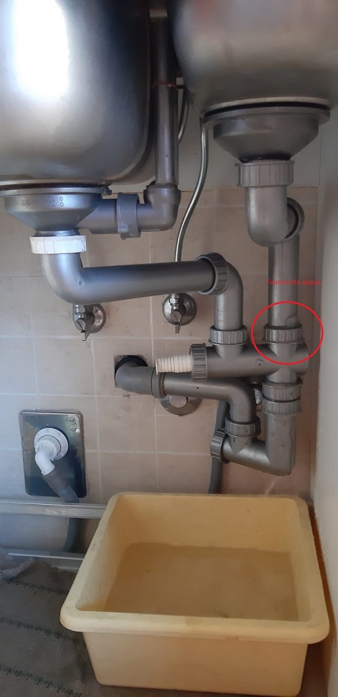

Buonasera,
a causa del riempimento del lavabo della cucina, ho smontato i tubi e ripuliti come di consueto.
Rimontandoli ho però avuto un risultato inatteso, anziché riempirsi come prima, l'acqua fuoriesce dall'unico innesto non avvitato, come se non riuscisse a scaricare correttamente e riempisse il pozzetto.
Vado per ordine: ho smontato e rimontato i tubi come da foto. Il punto in cui fuoriesce l'acqua, essendo in cascata è semplicemente inserito nel tubo sottostante, quindi non stretto nell'avvitatura. Nel dubbio che non scaricasse lo scarico a muro m'è venuto subito, ma versando un paio di litri di acqua direttamente allo scarico a muro sembra non fuoriuscire.
Che l'acqua fuoriesca in questa maniera da cosa può dipendere?
Avevo effettuato un video ma non riesco ad allegarlo.
Vi ringrazio per il supporto.

Re: Perdita tubi di scarico: sono montati male?
controlla di aver rimontato correttamente la guarnizione conica
sul tubo verticale
sul tubo verticale
rimontando è facile sbagliare misura o scambiarlo con un altro e il tubo non sta bene infilato nella sua sede.
Puoi stingere alla morte ma se il tubo non è dentro si sfila come niente.
Oppure hai montato la guarnizione conica rovescia (il lato piatto va verso la ghiera)

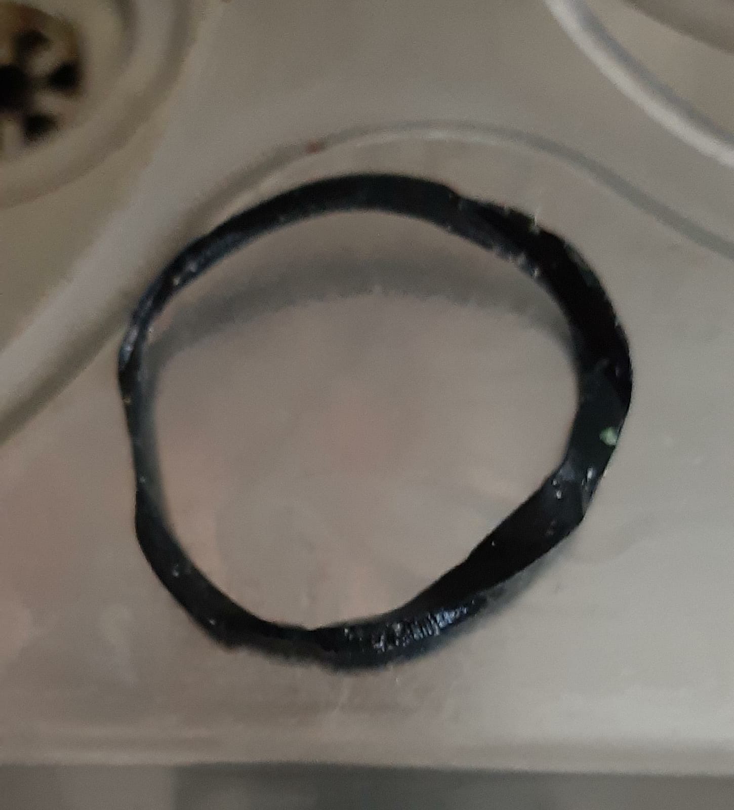

Grazie, confermo che era la guarnizione notevolmente rovinata.
Per mia ignoranza non sapevo la guarnizione adatta, poiché mi sembrava che alcuni raccordi ne avessero anche una "interna".
L'ho messa come da immagine, come da voi consigliato. L'acqua non esce, ma comunque nel lavandino ristagna, quindi deduco che l'intoppo sia ancora nello scarico a muro.
Scrivo cose probabilmente per tutti "scontate", ma a questo punto per completezza del topic preferisco inserire tutti i riscontri.

- Messaggi: 17928
ottimo
per verificare se dipende dal sifone ti basta inserire il manicotto flessibile
in una bacinella e fare scorrere acqua
