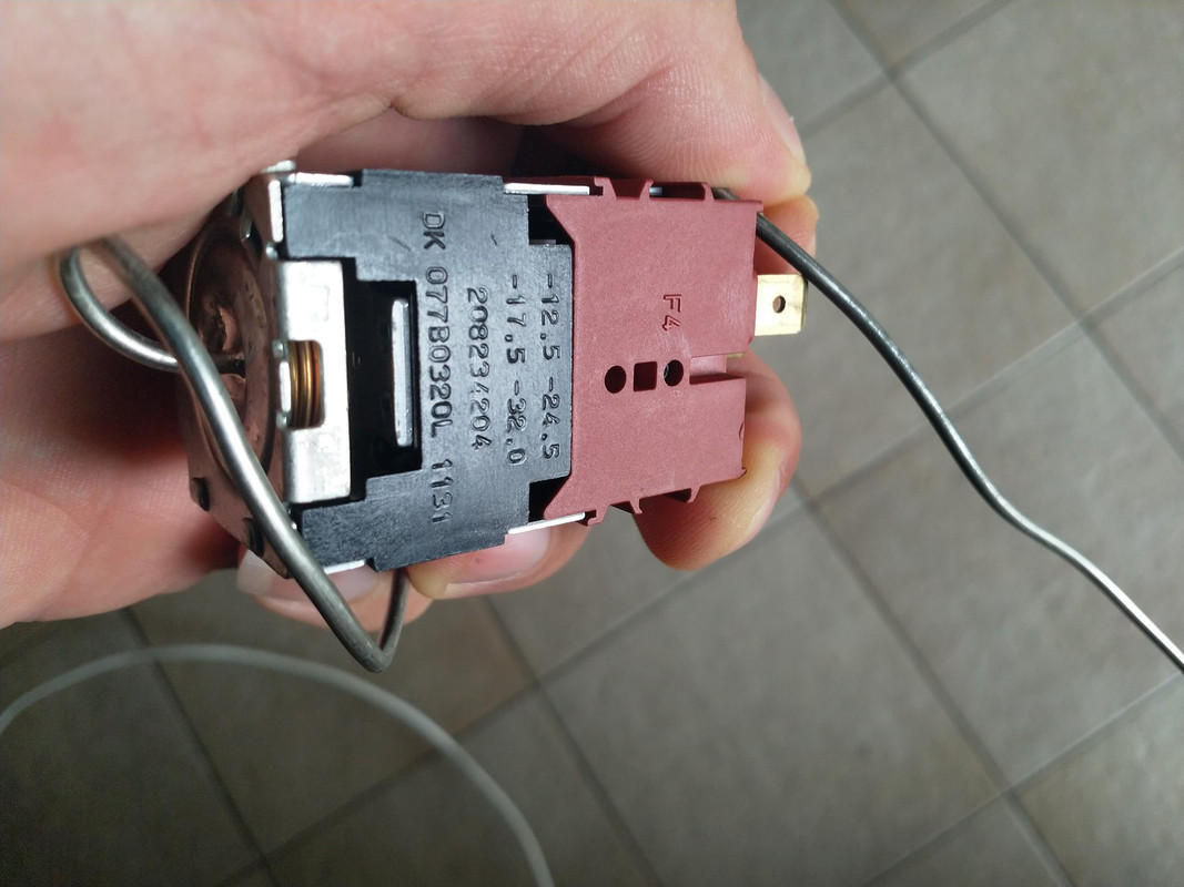

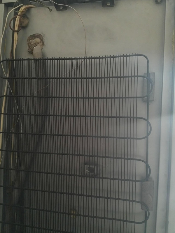

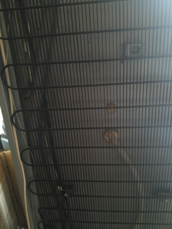

è arrivato con il corriere venerdi 23 sul pomeriggio tardi e l'ho montato lunedi pomeriggio,cioè ieri.Ora posso dirti che funziona e mantiene la temperatura ,ma rimane un problema che ho riscontrato appena aperto il nuovo:non mi permette di staccare il compressore del congelatore.Come ti avevo scritto,sul vecchio riesco a staccare e sento il ''tac''(alla renato pozzetto) quando stacca,sul nuovo non mi fà andare a fine corsa staccando il contatto,ma solo fino al minimo o fino al massimo.Quindi,quando ogni 1 o 2 stagioni,staccavo il congelatore per sbrinarlo(non è a sbrinamento automatico)e pulirlo,ora dovro staccare la spina e quindi staccare anche la parte frigo :roll: non sò se mi spiego.Dalle foto qui sotto vedi che i dati di targa(quello con la plastica marrone è il vecchio)sono uguali e vedi/vedete anche che percorso ho fatto fare alla sonda.
