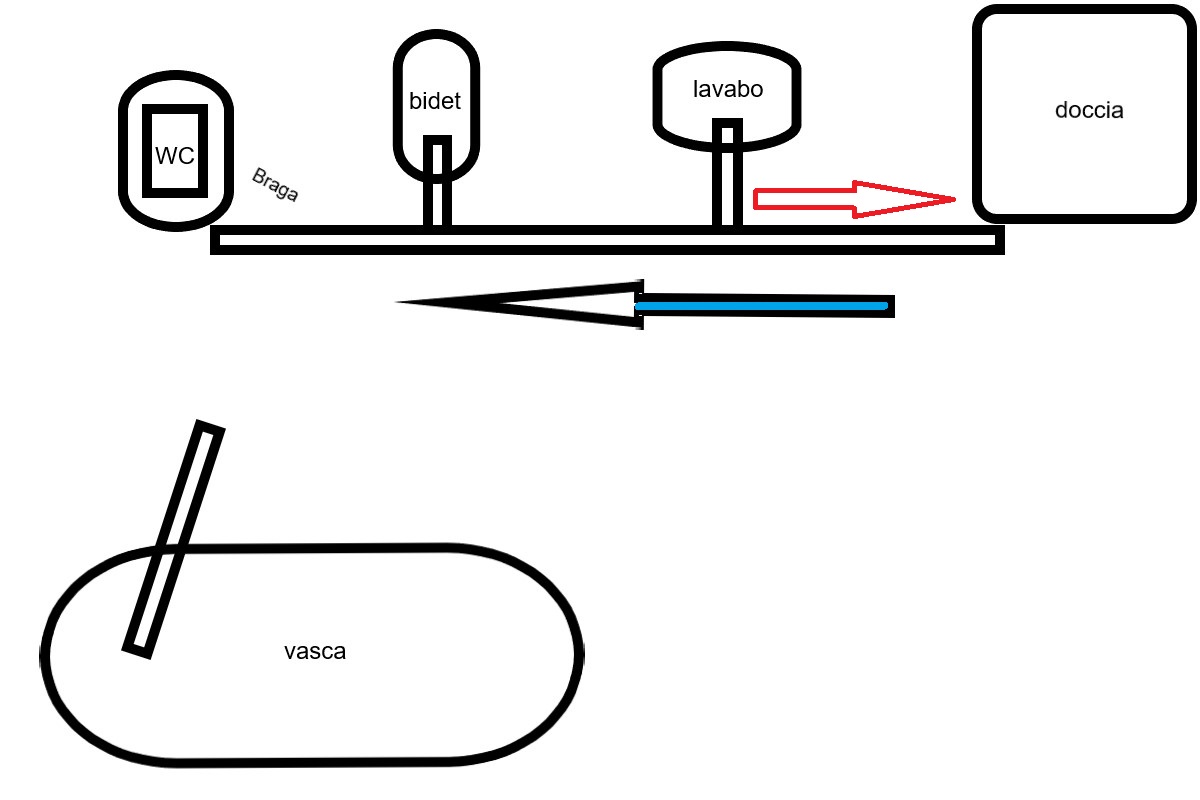

Ciao a tutti, ho uno scarico semiotturato in bagno. Nella linea che va dalla piletta doccia alla braga del water (esattamente tra la piletta ed il lavabo), l'acqua non passa del tutto, in sostanza l'acqua del lavabo torna al piatto doccia. Ho provato di tutto, dal compressore alle pompe, dai liquidi all'aspiratore di liquidi e solo quest'ultimo mi ha aspirato pezzi di concreto semicircolari. Niente di risolutivo. Infine ho provato con la molla, ma pur partendo dagli scarichi a muro (lavabo e bidet) mi fermo alla prima curva o T e non riesco ad andare oltre. Come arrivare all'ostruzione. Allego pianta scarichi. Grazie davvero a chi ha qualche idea...

Dallo scarico della doccia non riesci ad infilare la molla?

Ciao Capitano, la piletta è di quelle che disperdono l'acqua in risalita a 360°, tolto il copripiletta a vite rimane solo la circonferenza esterna del pozzetto ma è larga pochi millimetri,da li non si passa tranne l'acqua in uscita. Non saprei come togliere altro dalla piletta. Per la verità mi sono chiesto anche in caso di sostituzione come cavolo si fa ad asportarla. : Hurted :

Ma almeno il bidet e la vasca, scaricano bene? Se è così, il tappo è nell'intersezione fra lo scarico del lavandino e lo scarico della doccia. Mi viene il dubbio che sia caduto qualcosa di solido dentro il lavandino... tipo un tappo di qualcosa che si è fermato nella giunzione fra i due tubi e poi li ci si accumula lo sporco, vedi soprattutto capelli... che fra l'altro poi si sommano a quelli provenienti dalla doccia.
Poi, visto che hai detto che sono venuti fuori pezzi di "concreto semicircolari", significa che lì c'è anche un problema di pendenza: l'acqua ristagna e il calcare si deposita e si mescola allo sporco detto sopra creando, appunto, quelle formazioni dure che avete tirato fuori.
Questo poi sta a dimostrare che in casa avete solo l'acqua del comune e che questa è molto dura.
Comunque, andiamo per ordine, intanto confermaci se il bidet e la vasca scaricano bene. Se, poi, come immagino, la risposta è affermativa, converrebbe fare per prima cosa una video ispezione della parte di tubo che dal lavandino va al bidet. Io ho una mini camera che presi anni fa su internet per pochi euro e per questo tipo di ispezione va benissimo: la attacchi al pc e vedi come sta il tubo. E' di 7 mm di diametro, per cui entri dappertutto.
Comunque, non capisco perché quelli dell'autospurgo ti hanno detto che loro romperebbero tutto: io avevo una volta il lavello della cucina che non scaricava, vennero con una sonda di 10mm di diametro, in 10 minuti di orologio tubazione pulita perfettamente e non spaccarono proprio niente.
L'unica cosa da mettere nel conto (oltre al denaro naturalmente) è che faranno un po' di sporco in casa... ma anche a quello c'è un rimedio: togliere il sifone del lavandino, inserire nel muro un tubo di PP di circa mezzo metro e poi nella parte anteriore metterci una mezza curva rivolta dentro un secchio. Così se anche l'acqua torna indietro ti va tutto nel secchio e non ti sporca in terra. : Wink :

Ciao e scusate l'assenza. Red ok per la tua soluzione... inizio settimana provo. Giovanni grazie per il tempo e la risposta precisa e completa. Quelli degli spurghi mi hanno detto di no perchè non avevano voglia e chiuso ;) , per quanto riguarda l'ispezione mi piacerebbe arrivare ai tubi ma non rieso a passare da nessuna parte. Dalla piletta doccia, tolta la rosetta in plastica lo scarico è sulla circonferenza del tubo e non passo (non credo si tolga altro da lì), dal lavabo e dal bidet pur smontando lo scarico e partendo da muro arrivo con la molla manuale giusto alla base di quel tratto... sulla T e mi blocco a 30cm. e dalla braga del water vedo il tubo bianco che scende ma nessuna derivazione... a meno che ci infili un braccio boh? Cmq ti confermo che bidet, vasca e braga vanno perfettamente... Corpi estranei non ce ne sono, siamo molto attenti (sopratutto quando si fa fatica ad arrivare a fine mese :cry: ).
Credo che se non riesco ad entrare dovrò chiamare quelli che disostruiscono. : Eeek : Per il momento Buona domenica!
