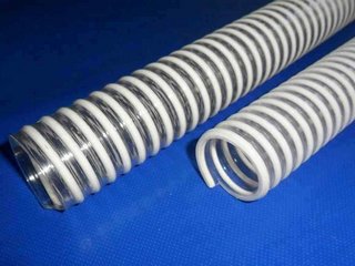

devo sfilare un tubo spiralato/corrugato simile a questo

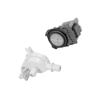

da un raccordo della pompa di ricircolo della lavatrice che vedete in questa foto (pezzo bianco)
Avete qualche dritta da darmi? l'altro tubo, quello in gomma, sono riuscito a sfilarlo tranquillamente ma questo, una volta allentata la fascetta a molla, non vuol saperne di smuoversi e utilizzando un cacciavite per far leva temo di far piu' danni che altro

Prova se riesci a farci andare un po di olio penetrante (svitol, WD40 o altro) e a girare il tubo per farlo andare su tutta la circonferenza e dopo prova a tirare.

Grazie Luciano,
provero' col WD40

Niente da fare, non c'è stato proprio verso nemmeno col WD40. Sembra come letteralmente incollato
