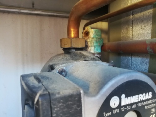

Buongiorno, dopo vari post che avevo messo sul forum a Maggio mi sono deciso a cambiare il vaso di espansione alla mia immergas minizeus e provare a vedere se finalmente risolvevo il problema della perdita dalla valvola di sicurezza (già cambiata verso aprile l'anno scorso). Premetto che purtroppo non avevo solo quel problema ma dovevo chiamare l'idraulico per cambiare anche la testina stc25 siemens e la relativa valvola a tre vie che aveva fatto andare in corto la testina trafilando acqua e dovevo anche sostituire un lavabo, quindi alla fine penso che con 43€ (costo vaso) me la sono cavata, ho smontato tutto io e l'idraulico a montarlo ci ha messo 5 min. Il problema è che la situazione di sicuro è molto migliorata ma per adesso il riscaldamento è partito max per 1 h al giorno e qualche gocci la caldaia la perde. Ho pensato che : il problema non era solo quello ! ma mettendo il dito dentro la valvola di sicurezza trovo piccole gocce molto calde e questo mi fa pensare solo al vaso oppure il vaso comunque va rigonfiato . L'idraulico dice che arriva precaricato ad 1 bar ma mi sembrava di aver letto andasse ricaricato con compressore a 3bar. forse mi sbaglio! Comunque smontando la caldaia abbiamo notato che anche la valvola sopra la pompa di ricircolo riscaldamento è tutta ossidata e la vitina ormai ossidata non c'è più. L'idraulico ha provato a svitarla (per mandarla a prendere, si tratta di idraulico vecchio modello per capirsi a taccio non proprio ad ore) ma non c'è riuscito, quindi dallo sfiato trasuda qualche goccia ma penso non centri niente con la valvola di sicurezza. La mia paura è che si arrivi in pieno inverno ed allora le perdite siano molto più ingenti con necessità inevitabile di cambiare caldaia e possibilità di malfunzionamento . Che ne pensate. grazie anticipatamente

Scusa, ma avrei qualche domanda da farti:
1) Vedi le perdite di acqua o deduci che ci siano perchè ti si abbassa la pressione?
2) Se vedi le perdite, dove le vedi?
3) La valvola che hai sostituito è quella sopra la pompa che si vede nella foto? Perchè quella dovrebbe essere la valvola di spurgo dell'aria e non quella di sicurezza.

Grazie per l'interessamento, vado a risppondere volentieri in ordine prima a C.Farloc e poi a Giovanni:
-Per quanto riguarda le perdite, ho messo sotto la caldaia una bacinella, quindi vedo, soprattutto quando accendo (adesso per poco) il riscaldamento qualche goccia di acqua, si tratta di poca roba talvolta se fa abbastanza caldo evapora prima che riesca a vederla ma lo desumo( almeno credo) da fatto che mettendo il dito dentro l'ugello della valvola di sicurezza, questo si bagna e intorno si è formata una corona bianca.
-le perdite le vedo proprio alla valvola di sicurezza, o meglio per adesso con riscaldamento acceso pochissimo, lo capisco perchè trovo l'ugello bagnato (perlomeno per adesso non si vede gocciolare in diretta) e lo deduco in quanto se la bacinella si sposta per il vento trovo bagnato , proprio dove si era formata una macchia di ruggine per la perdita della valvola di sicurezza prima della sostituzione, comunque la pressione anche se di pocchissimo scende sotto 1bar.
-la valvola sostituita è proprio quella di sicurezza e l'ho sostituita intorno ad Aprile scorso in quanto era arrivata a perdere litri di acqua in poche ore/minuti quindi la pressione scendeva a 0. Non sostituii il vaso di espansione perchè il fine era quello di fare il bonus 110 e buttare via tutto ma poi non è andata così e il vaso l'ho sostituito solo adesso. Per almeno un mese però niente perdite e l'idraulico (non lo stesso) ridette pressione al vaso. La foto infatti èe della valvola di spurgo che 15gg fa, l'ultimo idraulico ha cercato di svitiare per cambiarla ma non c'è riuscito perchè ossidata. Per inciso la vitina dello sfiato non c'è più perchè completamente ossidata e sembrerebbe trasudare qualche goccia. Adesso la caldaia è rimontata e non vede più se continua a farlo.
Per quanto riguarda Giovanni: Come detto prima, ad Aprile è stata cambiata la sola valvola tanto per tirare avanti (sperando nel 110) poi invece adesso che si va nell'inverno ho deciso di provare a cambiare il vaso di espansione , gli idraulici e qui sul forum sostenevano che dipendeva da quello la perdita e anche io la pensavo così. Il vaso però l'ho comprato io personalmente su ebay e poi fatto montare dall'ultimo idraulico in occasione della sostituzione della testina termostatica e la valvola a tre vie della siemens (si lo sò , sono stato un pò sfortunato con il riscaldamento). Cosa importante ho voluto ricomprare l'esatto vaso di espansione che monta la caldaia paro paro, per non rischiare di sbagliare, (€42, niente montaggio perchè la persona la conosco , era venuto per l'altro lavoro e ci ha messo veramente 5 min, con caldaia smotata e impianto svuotato, naturalmente, l'assistenza me ne aveva chiesto 80+50manodopera+iva=160€). Seguirò il tuo consiglio facendo tutte queste manovre e quindi se ho ben capito dopo circa un'oretta che il riscaldamento è acceso devo appurare che la pressione non salga fino a circa 3bar, altrimenti il vaso è difettoso (oppure scarico, ricaricarlo non sarebbe facile) e dovrò provvedere a richiedere la sostituzione, sperando che non sia così, visto che queste cose sono un pò rognose. Grazie nel frattempo per l'aiuto
