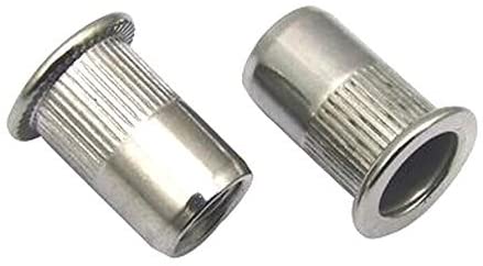

ho necessità di fissare due supporti (per sostenere una canoa) a dei tubolari quadrati in ferro che costituiscono i "pilastri" filo parete di un soppalco in una rimessa. Ho cercato inutilmente una tipologia di tasselli idonei a creare resistenza nella sezione cava dei tubolari per avvitare poi i supporti. Quelli per cartongesso non vanno bene perché sono di fatto dei tasselli passanti. Quelli "ad ancora" comporterebbero un foro per l'inserimento di 14mm che ritengo eccessivo.
Sapreste suggerirmi un tassello idoneo per l'ancoraggio dei supporti?

potresti mettere le boccole filettate ma ti serve l'apposita rivettatrice

mariobrossh ha scritto:potresti mettere le boccole filettate ma ti serve l'apposita rivettatrice
Si può fare anche senza, con un bullone e due chiavi a forchetta, come ad esempio in questo video.
