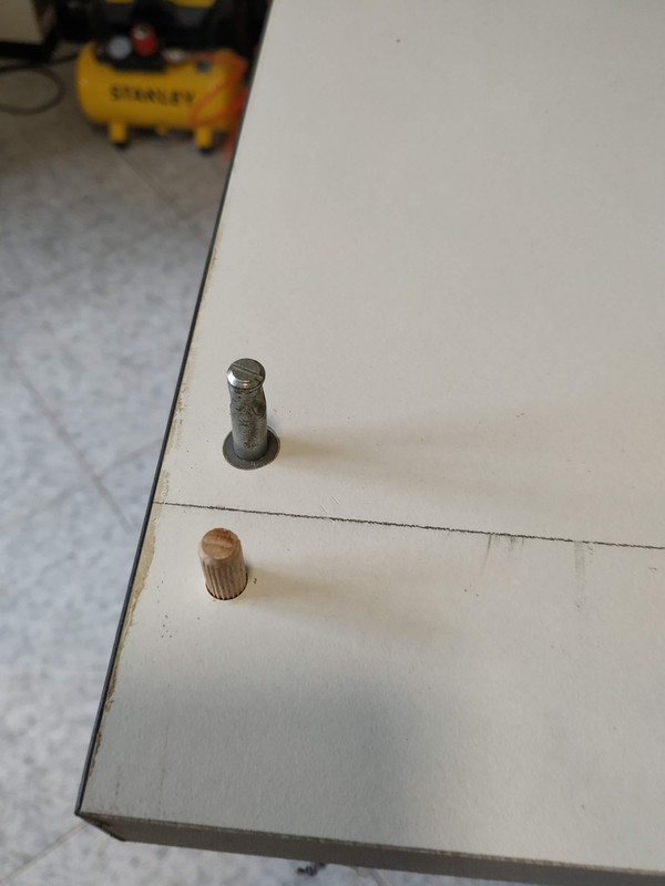

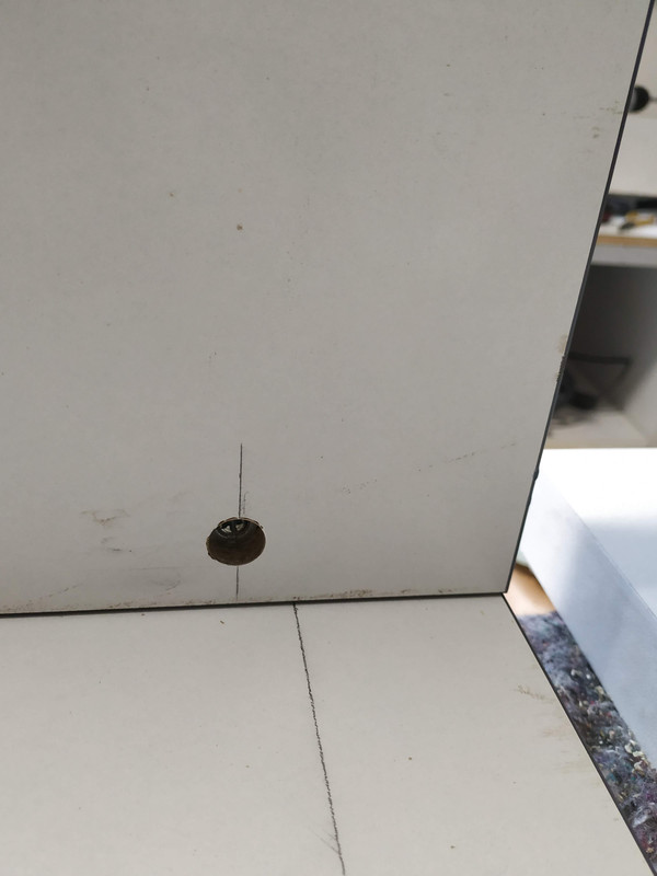

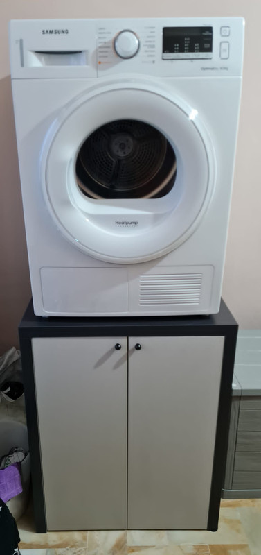

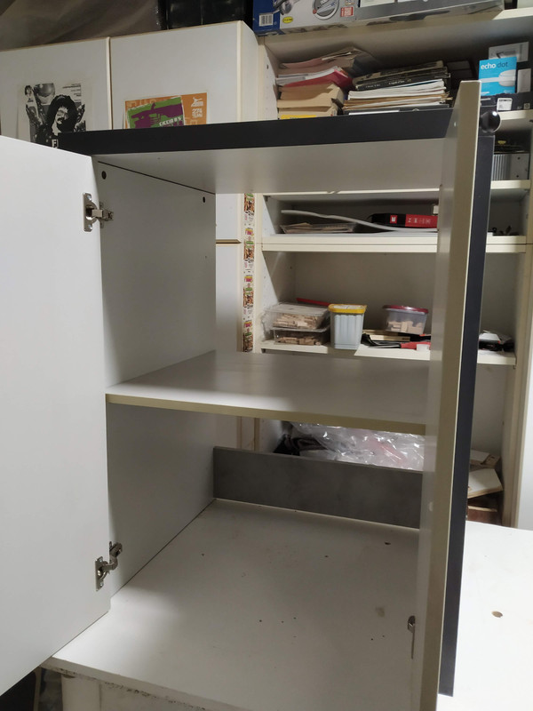

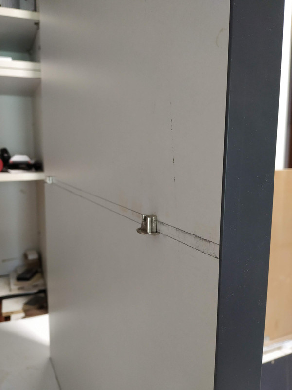

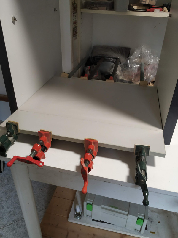

Questo mobiletto è stato realizzato con un top usato ed alcune tavole di truciolare
recuperate da una postazione PC, volendo un domani si può inserire sotto
la lavatrice, molto importante per non farlo oscillare oltre alla mensola fissa
è la traversa inferiore, essendo smontabile l'assemblaggio è stato realizzato con
le giunzioni perno/barilotto, a voi le foto.

Insomma, hai ridato vita a dei vecchi mobiletti tirando fuori un mobile molto bello e sembra anche molto solido.
Complimenti davvero. : Thumbup :
