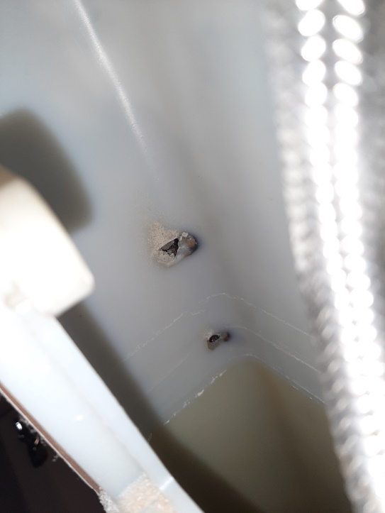

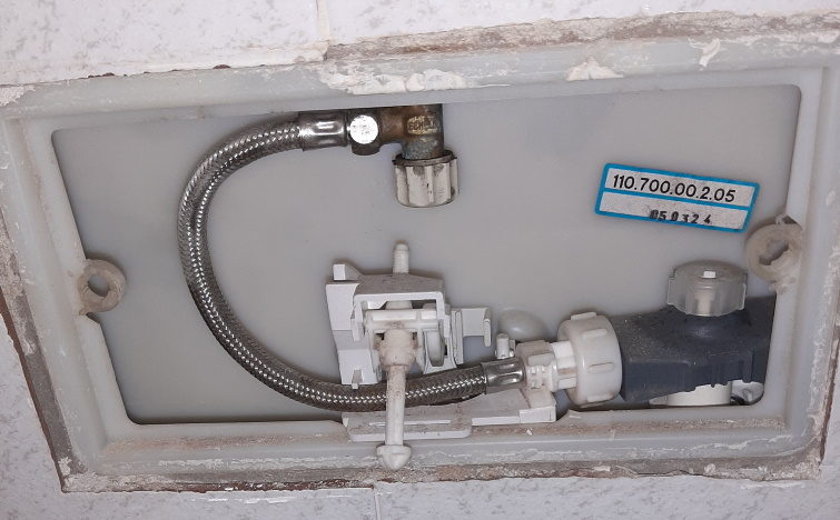

Mi ritrovo questa vaschetta con due buchi: qualcuno, per errore, trapanando dalla parete dietro l'aveva lesionata.

Come sigillare i due buchi, considerando che il materiale è polietilene e nessuna colla ci attacca? Certo ci sono anche le colle che le danno per il PE, ma non è che mi inspirino tanta fiducia. Forse meglio usare dei sistemi meccanici? Se non fosse che siamo sulla stondatura della parete, forse qualcosa si poteva anche studiare... ma così la vedo dura.
Che ne dite?

Grazie mario, ma ho letto nelle schede che i prodotti non vanno bene per il PE. Comunque la Geberit fornisce un attrezzatura per la riparazione tramite saldatura... che penso tutti gli idraulici posseggano. Quindi, era solo per curiosità e saranno gli specialisti a occuparsi del problema.

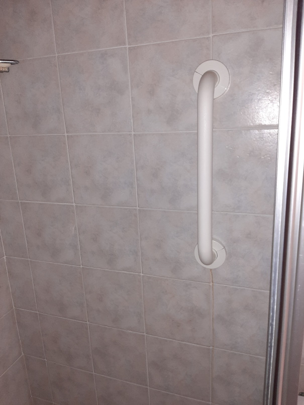

Però, prima di chiudere l'argomento, volevo porvi un quesito: secondo voi, in base ai segni che testimoniano i vari livelli raggiunti dall'acqua durante gli anni, il maniglione dietro alla parete è stato messo contestualmente all'installazione della doccia, o in epoca successiva? :roll:
Maniglione doccia.jpg (116.02 KiB) Visto 780 volte

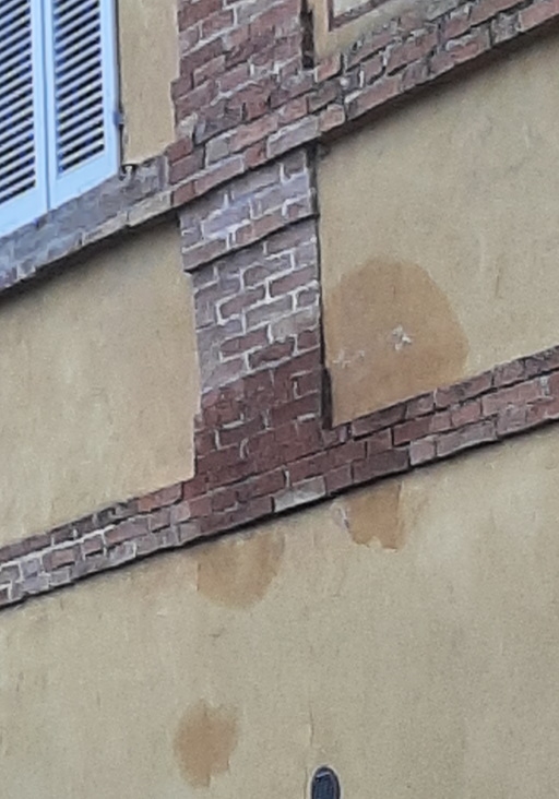

Ah, dimenticavo: sotto il rigo in basso sembra ci sia l'acqua, ma la foto inganna: in effetti quella parte più scura non è acqua ma è la parete macchiata da quando all'inizio l'acqua arrivava fino a lì. Ora è evidente che l'acqua è arrivata a coprire tutto il foro in basso. All'inizio, quando ha cominciato al lambire il foro, di acqua ne usciva in modo infinitesimale e poi anche se andava nel muro poi, con il caldo, si asciugava; ora, che invece si vede l'acqua che ha superato tutto il buco, di acqua ne usciva veramente tanta. Fino ad andare a bagnare la parete esterna del fabbricato:
