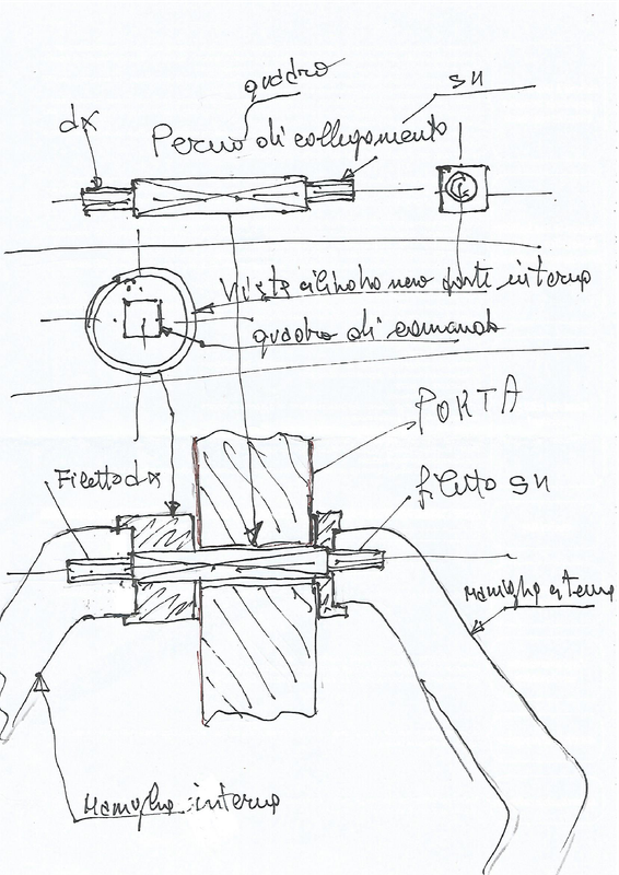

Si, in effetti non è molto chiaro... ma da quello che si vede si può ipotizzare che il bloccaggio fra le due maniglie sia questo: il pezzo nero sulla porta dell'ultima foto, ha un perno centrale quadrato con alle estremità due filettature, una destra (quella dell'ultima foto dietro alla porta) e una sinistra, (quella della prima foto e davanti alla porta). Quindi per unire le due maniglie fra di se di dovrebbe fare così: bisogna essere in due, mentre uno tiene appoggiata la maniglia esterna sul perno filettato sinistro, l'altro tiene appoggiata la maniglia interna sulla filettatura destra; adesso quello che sta di dentro inizia a ruotare il cilindretto nero in senso orario, così facendo la maniglia interna si avvicina alla porta e così pure la maniglia esterna che ha la filettatura sinistra. L'importante è che il cilindretto nero inizi a ruotare solo quando ambedue le maniglie sono a contatto con le rispettive filettature.
Quando poi le due maniglie arrivano a toccare le porta, con un pappagallo si ruota ancora il cilindretto nero finché le maniglie non stringono a pacchetto la porta. Dalla foto non si vede ma, magari, ci sono anche due spiani sul tondo interno per usare una chiave.
Ecco uno schizzo su come dovrebbe funzionare il bloccaggio delle due maniglie fra di sé:

Se però non ti da una mano qualcuno, non ce la puoi fare. Difatti, due mani servono a te per tenere la maniglia interna e stringere in cilindretto, come fai a tenere anche accostata la maniglia esterna? Mi raccomando, come detto prima, le due filettature devono iniziare a ingranare nelle maniglie in contemporanea, altrimenti una ti rimane lente per forza. : Fuck You :

Ce l'ho fatta! Ho dovuto farmi aiutare come mi avete detto voi... E fare vari tentativi... Ma ora è ok!
