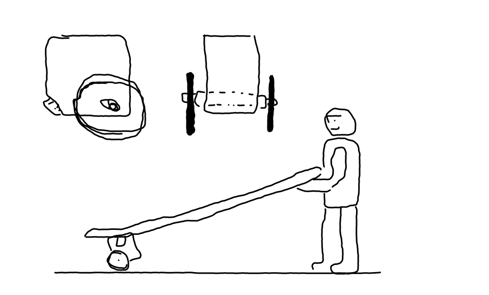

Dato che sono pigro, e la tavola è lunga oltre tre metri, Avevo costruito carrello con una tanica (rimediata da un autolavaggio) due ruote, un tubo di plastica ed un manico di scopa.
L'idea era che essendo fatto con materiali di recupero, nonostante la tavola ed il carrello rimangano per tutta l'estate sulla rastrelliera, nessuno avrebbe mai pensato di portarsi via il carrello (anche perchè incatenato insieme alla tavola) invece, una mattina qualcuno mi ha rubato le ruote!!
Purtroppo non ho mai fatto una foto all'oggetto, quindi allego uno schizzo fatto al volo, giusto per rendere l'idea.
Il carrello viene "agganciato" inserendo la pinna nell'apposita fessura praticata nel fondo della tanica

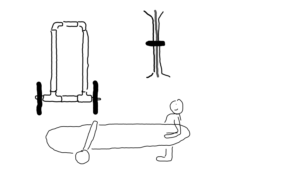

Per la prossima stagione volevo fare qualcosa di più comodo, usando dei tubi in pvc (quelli per impianti idraulici)i, sperando che nessuno porti via nulla.
utilizzando questo schema:
Dato che le ruote devono essere piuttosto grandi, e non ho intenzione di lasciare due ruote da tosaerba o simili alla mercè di chiunque, ho pensato di costruire le ruote unendo per il fondo due sottovasi da 25/30 cm di diametro. irrobustendole con un disco centrale. Mi manca un'idea per costruire il battistrada, temo che i sottovasi si distruggerebbero molto in fretta.
Chiedo scusa per la mancanza di foto del carrello-tanica, però mi piaceva condividere l'idea, magari qualcuno potrà utilizzarla.
Il carrello-tubi è in fase di progetto, e se qualcuno ha un'idea migliore per le ruote accetto consigli.

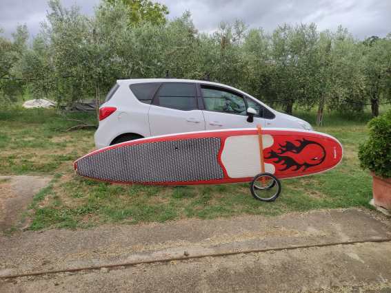

Era un po che non passavo, grazie a tutti per i suggerimenti !!
Intanto ho continuato a cercare, alla fine ero all'isola ecologica per smaltire alcune cose e mi vedo arrivare una signora con svariate biciclette... ho chiesto il permesso ed ho smontato la ruota anteriore di due bici da bimbo (penso ruote da 16 polici).
Con 10 euri ho complrato tubo da plastichino e colla, rimediato un tondino di aciaio come assale (mio figlio l'ha filettato in officina per mettere un dado in battuta) e ecco cosa è uscito fuori
Come dicevo, dato che la tavola rimane in spiaggia è importante spendere poco (così se rubano non mi in*****zo troppo) e apparire poco costoso, come deterrente...
Grazie a tutti per consigli e suggerimenti!
