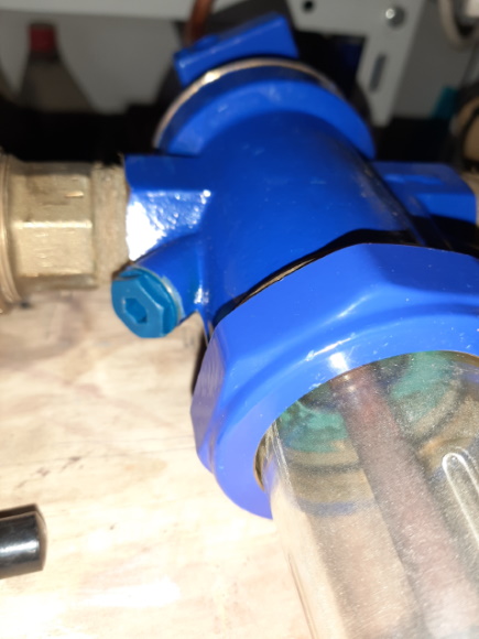

alla fine ho scoperto il motivo della poca pressione agli irrigatori: ho eliminato il gruppo filtro/riduttore a monte dell'impianto e gli irrigatori sono rinati: un getto potente che neanche con l'aggiunta del tubo volante riuscivano ad avere. Quindi il "tappo" è per forza di cose in questi due componenti.
Ma quale sarà, il riduttore o il filtro? Comunque, ecco due foto del prima e dopo la modifica:
prima della modifica, con installato filtro+riduttore
dopo la modifica con tubo passante
Intanto si è risolto il problema della portata del tubo e almeno si può irrigare. Dopo ci sarà da scoprire cosa c'è che non va nei due apparecchi. Che sia il riduttore? Ne dubito perché l'ho tarato al massimo. Che sia il filtro? Ma cosa ci può entrare, visto che e solo un passaggio? Io sarei per dire più il riduttore: magari qualche componente fa da "tappo". Strano però... perché l'ha fatto fin dall'inizio. Forse un difetto di fabbrica?
Riguardo al filtro, cosa serviranno quei due tappi ai lati del vetro?

Impianto fatto nuovo dall'idraulico pochi mesi fa. L'unica è che il riduttore sia difettoso di fabbrica. Però visto che è in garanzia non mi conviene metterci le mani. E mi conviene lasciare tutto montato com'è ora e avvertire l'idraulico del problema. Gli dico di riprendersi il tutto e di provare il gruppo nel suo laboratorio. Quando ha scoperto dov'è il male mi cambia il componente difettoso e mi rida il gruppo esattamente com'è ora, cosi basta che lo rimonti e festa finita. Se invece, come penso, mi dirà che secondo lui va tutto bene, allora si va a discutere. : Andry :
