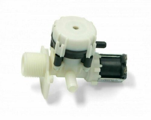

E' una elettrovalvola tipo questa?
Re: Come funziona questa elettrovalvola della lavastoviglie REX TECNA RT2 N?
Si, mi pare proprio lei. Stasera ho misurato la resistenza della bobina e con il tester con scala 20K, mi segnava 3.9 ohm. Ci siamo?

Il tubicino piccolo viene dalla vasca o dalla tasca laterale .in caso di carico eccessivo va ad esercitare una pressione sulla membrana presente sotto quella zona circolare che chiude il passaggio nella elettrovalvola , anche se questa viene alimentata .
Per controllare se è rotta. E va sostituita oppure è intervenuto il sistema antiallagamento , va svitato il tubo del carico adiacente la valvola , staccato il tubicino piccolo da sopra e rimesso di nuovo. Deve fare aria , Come deve fare aria pure il tubo di carico , perciò si svita e lo si riavvita .
Poi si rimette in moto .
Se carica e poi si riblocca c'è un problema di livello , se non carica lo stesso va cambiata la valvola .
