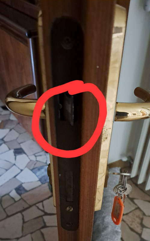

Buongiorno ho una porta che non sta chiusa, o meglio la chiudo ma alla minima corrente d'aria si apre.
Ho notato due cose
1 la maniglia non rimane a 90 gradi a riposo ma è leggermente più bassa
2 il "coso" in evidenza nella foto se lo tocco non è stabile, penso sia colpa di quello che è rotto.
Sono propensa a cambiare la serratura senza girarci troppo intorno solo che vorrei capire se è qualcosa di fattibile per via del cilindro di serratura. È poi difficile rimettere quello? Meglio se chiamo qualcuno di esperto? O seguendo una guida non è poi così complicato... considerate che nn è una porta blindata ma una semplicissima porta... grazie

No, non è affatto complicato...
- Come prima cosa dovrai togliere le mostre che tengono le maniglie attaccate alla porta e sfilare le due maniglie ed il tondino quadrato che in genere è solidale con una delle due maniglie. Se le maniglie non si dovessero sfilare allora vuol dire che c'è una vitina (in genere con una testa con foro esagonale) che deve essere allentata, ma in genere in quel tipo di maniglie non ci dovrebbe essere.
- Fatto questo, dovrai svitare la vite più chiara, è una vite particolarmente lunga che serve a tenere bloccato il blocchetto della chiave (che se funziona bene puoi riutilizzare senza così dover cambiare le chiavi).
- Dopo aver tolto la vite devi infilare la chiave nel blocchetto e girando di circa 25-30 gradi da una parte o dall'altra devi trovare la posizioni in cui ti consente di sfilare il blocchetto e sfilalo dalla sua sede.
- A questo punto se sviti le altre due viti (quelle più scure che si vedono in foto) potrai smontare l'intero blocco serratura con il quale dovrai andare dal ferramenta e chiederne uno con le stesse misure.
- Per rimontarlo dovrai fare le stesse operazioni fatte prima ma naturalmente in ordine inverso

Probabilmente la molla starata ma spesso il difetto è dovuto a polvere che si accumula nella serratura e si risolve con una pulita e una lubrificata. Se hai dello svitol spruzzalo sullo scrocco e aziona più volte la maniglia ripetendo lo spruzzo. Se non va passa a quanto detto da Capitan Farloc.

queste maniglie nn hanno una vite a brugola come le altre che devo svitare...
Le mostre... sarebbero?Capitan Farloc ha scritto:No, non è affatto complicato...

Ci provo...ENRICO51 ha scritto:Probabilmente la molla starata ma spesso il difetto è dovuto a polvere che si accumula nella serratura e si risolve con una pulita e una lubrificata. Se hai dello svitol spruzzalo sullo scrocco e aziona più volte la maniglia ripetendo lo spruzzo. Se non va passa a quanto detto da Capitan Farloc.
Domani ti faccio il video di come "gioca" quel coso che si muove...

Manda anche un'inquadratura per ognuna delle due maniglie con la relativa mostra.paolaok ha scritto:...Domani ti faccio il video di come "gioca" quel coso che si muove...

Allora, se vuoi cambiare il blocco serratura, seguendo i passi che ti ho scritto nel precedente post, quando si tratta di smontare le maniglie, dovrai svitare le quattro viti che sono presenti sulle mostre delle stesse.
Per il resto rimane tutto uguale.
Secondo me quello va cambiato, non è normale che la maniglia non torni completamente su.
Il problema per cui non si chiude è dovuto al fatto che lo scrocco non va a finire nel foro rettangolare presente sulla mostra del battente della porta, questo potrebbe essere dovuto al fatto che lo scrocco si muove oppure che deve essere registrata la posizione della mostra spostandola o limandone un po' il bordo del foro che non lo fa chiudere.
Però io come prima cosa cambierei tutto il blocco.

Quel coso è lo scrocco. Girando la maniglia deve rientrare, rilasciandola deve uscire tutto fuori. Nel tuo caso esce solo parzialmente, afferralo con una pinza e tiralo verso l'esterno. Se dopo due o tre manovre torna a funzionare ok, altrimenti devi cambiare la serratura, seguendo quanto detto da Capitan Farloc. Se la trovi identica sarà facile e potrai mantenere le maniglie e nottolino, se non è identica sarà più o meno complicato.paolaok ha scritto:Ci provo...ENRICO51 ha scritto:Probabilmente la molla starata ma spesso il difetto è dovuto a polvere che si accumula nella serratura e si risolve con una pulita e una lubrificata. Se hai dello svitol spruzzalo sullo scrocco e aziona più volte la maniglia ripetendo lo spruzzo. Se non va passa a quanto detto da Capitan Farloc.
Io proverei anche a dare un colpetto di lima agli spigoli dello scrocco e al foro in modo da facilitare l'ingresso.
