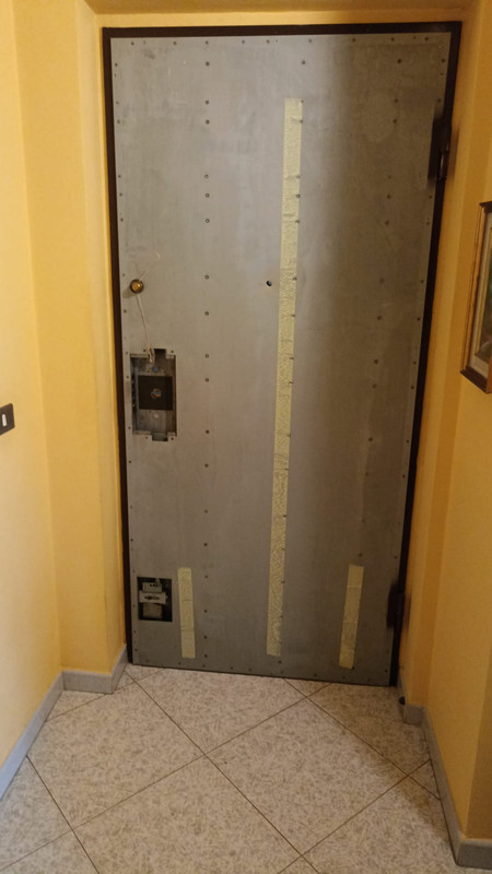

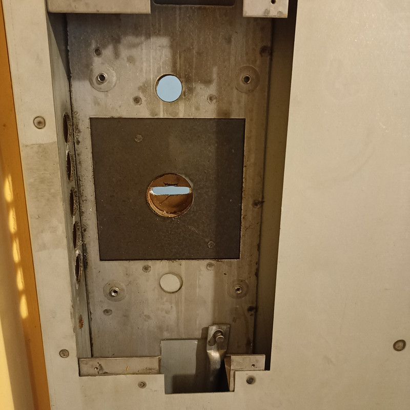

Dopo 25 anni di onorato servizio la serratura del mio portoncino blindato si è bloccata. :cry:
Smontato il pannello interno e tolta la vecchia serratura la situazione è questa qui.
La prima cosa da fare per evitare di impazzire dopo è quella di bloccare in alto l'asta
verticale.

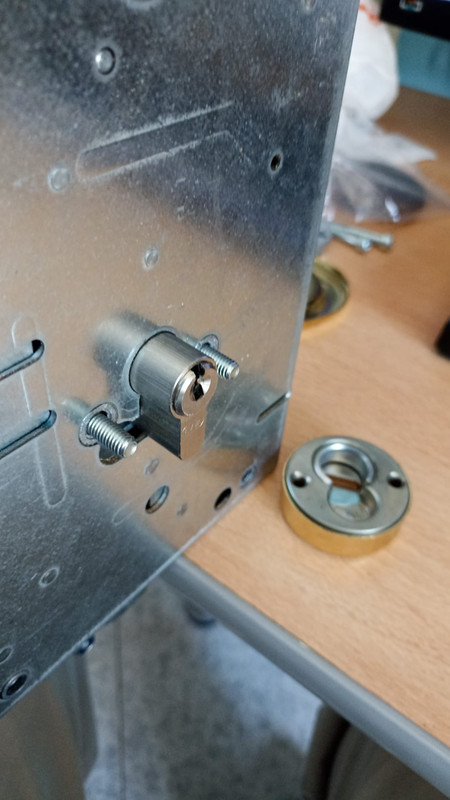

Poi si deve misurare l'interasse tra il centro dei pistoni di chiusura e l'esterno della porta
così come il centro dei pistoni e l'interno della porta in modo che si possa
determinare la lunghezza esatta del nuovo cilindretto.
Non avendo foto vi allego un disegnino . :P

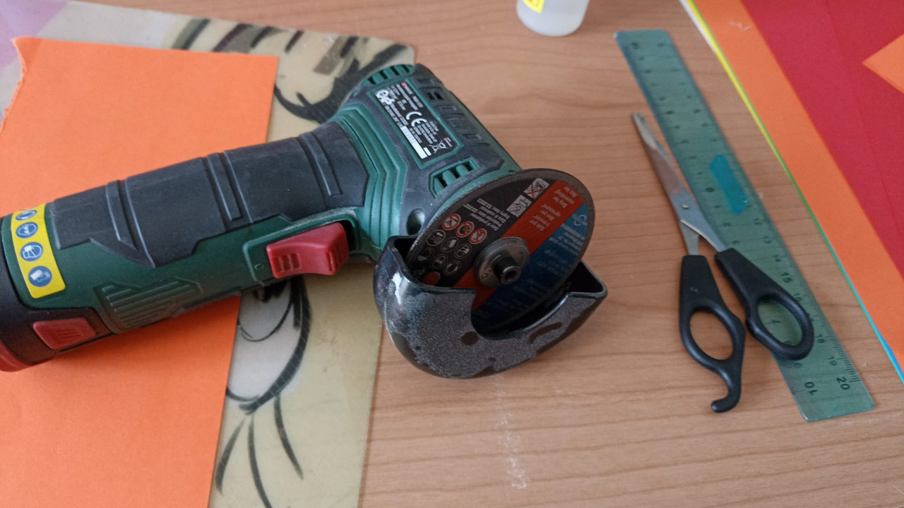

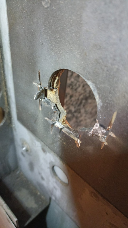

Come si vede in quest'altra foto questo portoncino è dotato di una doppia piastra di una lega
speciale da 2 mm che non si buca con le normali punte in HSS
quindi sono passato alle maniere forti ed ho allargato il foro con questa indispensabile mini
smerigliatrice consumandoci ben due dischetti della bosch
visti gli spazi angusti il risultato è esteticamente schifoso ma tant'è

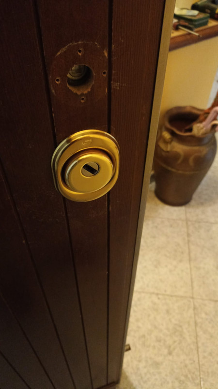

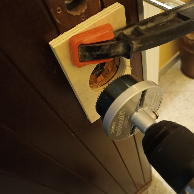

Adesso passiamo ad allargare il foro esterno che dovrà ospitare il defender, per fare ciò
non avendo una superfice dove poggiare la punta della sega a tazza mi sono fatto una dima al volo

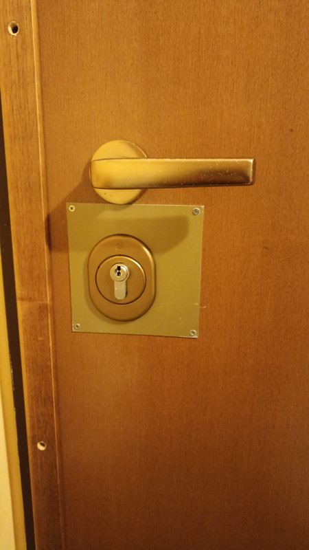

dalla parte interna invece la mia vecchia serratura aveva due fori, uno per la chiave e l'altro
per la sostituzione del blocchetto, quindi mi sono dovuto inventare questa soluzione per coprire
il tutto
