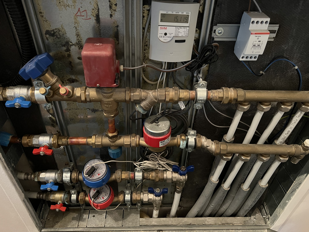

Buongiorno a tutti,
Questo è il mio impianto termo idraulico ( riscaldamento centralizzato ma con regolazione autonoma)
Mi chiedevo come regolare al meglio la valvola blu in alto a sinistra per ottimizzare i consumi. In questo momento è impostata a 50 gradi, immagino che finché l’acqua nelle tubature non scenda al di sotto di quella temperatura non viene aperto il circuito e quindi richiesta acqua alla caldaia. Quale potrebbe essere la temeperatura corretta ? Se la alzo immagino che richiederò più acqua ma avendo i termosifoni più caldi la casa si riscalderà più velocemente, corretto?
Grazie a tutti
