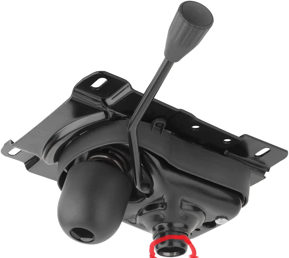

rokko ha scritto: lun 21 nov 2022 10:02 pm Immagine.jpg
devi scaldare in questo punto poi tenendo il pistone,
martelli la base della sedia
Se perde olio, devi sostituire il pistone
GRAZIE GRAZIE GRAZIE!!!! Sei stato una mano santa!!!! l'ho scaldato con una fiamma, 4 martellate e puff si è tolto!!!!!
Vista la tua grande esperienza, vorrei chiederti 2 cose:
1) per curiosità, cos'è quel coso tondo/ovoidale a bozzolo che c'è sotto? a cosa serve? anche la mia sedia cel'ha
2) mi aiuti a capire quale pistone va bene per la mia sedia??? sono tutti standard????

Immagine Immagine Immagine
