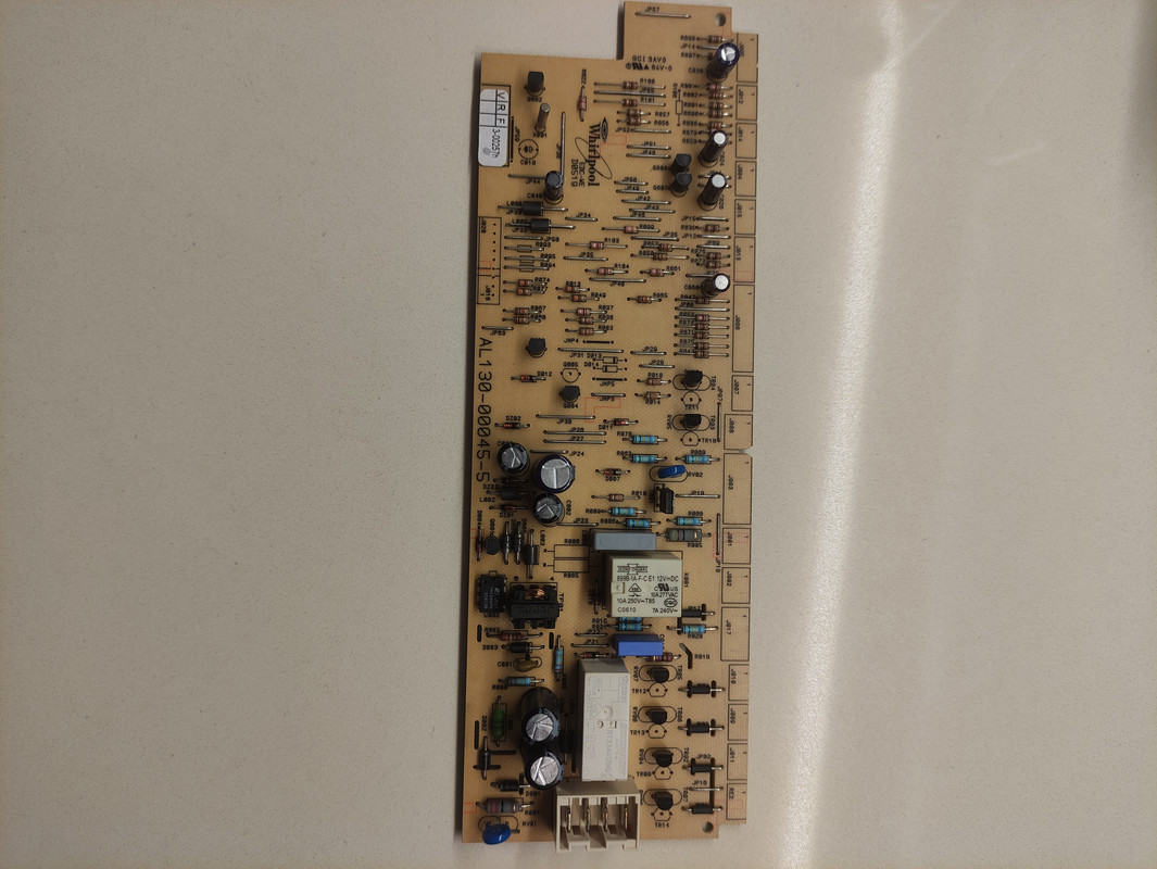

posto delle foto
1
2
3
4
5
6
7
8
9
10
dalla figura 10 i due fili neri sono quelli che alimentano la scheda principale 220v i due bianchi vanno,
se non ho visto male, sulla resistenza del motore che riscalda l'acqua.
Mentre nella foto nr 5 c'è quel componente grigio che non saprei cosè.
Per "scrocco e il relativo switch" intendi l'interruttore che è sulla chiusura?
Se è quello funziona i contatti aprono e chiudono a seconda se l'anta è aperta o chiusa.
I cavi che ho controllato sono proprio quelli che si piegano all'apertura dell'anta.
Sulla scheda del display non vedo condensatori almeno quello che vedo mi sembra un fusibile e che dà continuità.
Non ci sono bruciature sulle schede sembrano perfette.
posto delle foto
1
2
3
4
5
6
7
8
9
10

Re: Lavastoviglie Whirpool WP 75/1 non si accende
collegalo alla 220 e misura la tensione continua ai capi dei due condensatori
stai molto attento perché dovrebbero esserci +/- 300 volt
se la suddetta tensione è presente stacca la 220 e misura in ohm il valore di quella
resistenza verde vicino ai due condensatori
la resistenza verde misura 6,1 ohm
oggi pomeriggio misuro la tensione ai capi dei condensatori indicati con la freccia
Ho indicato anche la parte dove va la "morsettiera" che collega il display.
12
12
Misurato tensione ai capi dei condensatori misura 322 volt in continua.
Posto altre foto non so se possono essere utili.
Nella foto 14 nel riquadro giallo è come collegata la scheda principale con il dispalay sono 8 i fili che la collegano.
13
14
13
14
controlla la tensione ai capi di quel condensatore
e dammi la sigla di quell'integrato o meglio ancora
una foto più nitida
una foto più nitida
la tensione ai capi del condensatore è 5,03 volt sempre tensione continua.
ecco la foto dell'integrato
15
scrivo ugualmente la sigla:
J517
TNY264PN
32819B
15
J517
TNY264PN
32819B
__________________
Vito
Vito
- Messaggi: 17875
guarda se su quel grosso relè bianco al centro c'è critto 12 volt devi
trovare questa tensione su uno degli altri due condensatori vicino a
quello che hai misurato prima
dei due condensatori uno misura 5 v e l'altro 15v.
Non so se può essere utile
ho preso anche la misura del condensatore vicino alla morsettiera che dovrebbe portare alimentazione al display
ed è 5v.
Invece quell'elemento grigio cos'è?
16
17
ed è 5v.
16
17
Quello rettangolare grigio è un condensatore io proverei a misurare la resistenza in basso a destra rosso-rosso-nero so che esisteva un kit riparazione ma per le schede delle lavatrici (quella verde non era una resistenza ma un'induttanza infatti è siglata L...)
https://www.ebay.es/itm/LNK304PN-KIT-RI ... 0818582307
comunque quella rotta potrebbe essere la pulsantiera magari è andata acqua dentro col tester puoi misurare il funzionamento dei pulsanti
Ultima modifica di Red Max il sab 17 dic 2022 5:55 pm, modificato 1 volta in totale.
quello cilindrico è un condensatore elettrolitico che dovrebbe segnare una resistenza bassa che aumenta progressivamente durante la misurazione col tester lo puoi usare come riferimento perché di solito su schede di questo tipo ai suoi capi arriva l'alimentazione quindi in un reverse enginering ignorante puoi farti anche un'idea della tensione che dovresti avere.vitod ha scritto: gio 15 dic 2022 2:09 pm Sulla scheda del display non vedo condensatori almeno quello che vedo mi sembra un fusibile e che dà continuità.
Il condensatore è da 220microFarad 10V
