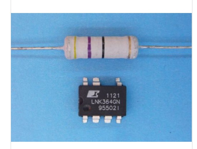

p.s. proprio stamattina ho riparato una scheda "morta" di una lavastoviglie Elettrolux
con 4,90 € cambiando l'integrato regolatore e la resistenza : Wink :
WhatsApp Image 2022-12-20 at 07.40.14.jpeg (50.99 KiB) Visto 3578 volte

Messaggi: 17865
Re: Lavastoviglie Whirpool WP 75/1 non si accende
completamente spenta e non c'erano le due basse tensioni di 5 e 12 volt,

Messaggi: 17865
scusa vito ma non puoi sostituire componenti a caso, io l'ho cambiato
perché l'integrato era in corto e la resistenza aperta ma se tu hai
rilevato la presenza della due tensioni a valle dell'integrato il difetto
va riscontrato a valle.
