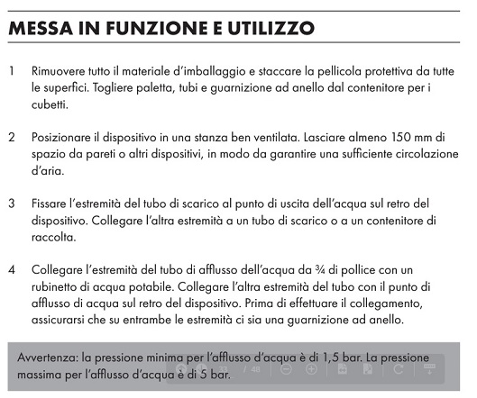

Qui sul manuale parla di una distanza tutto intorno di 15 cm:
Ma se mi dici che anche tirata fuori dall'alloggiamento da lo stesso problema allora è inutile.
