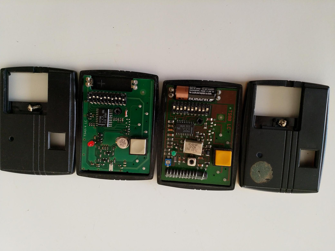

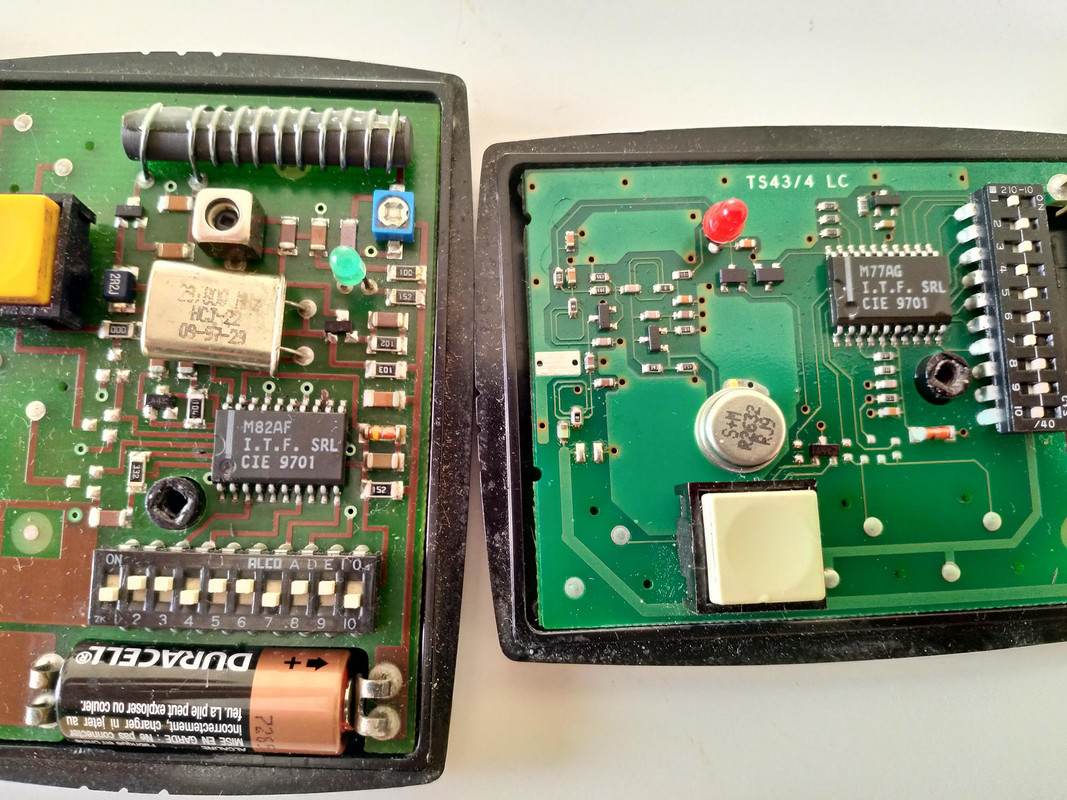

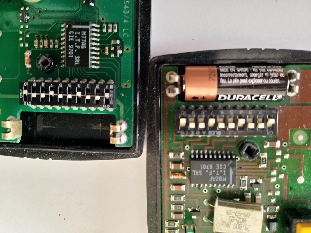

Ciao a tutti,ho il telecomando con la batteria che volevo sapere se è compatibile con quello senza(non il quarzo a 29800).Ho provato a mettere la seguenza dei dentini della scheda uguale,ma non funziona...ditemi la vostra,grazie :oops:

A quanto mi sembra di capire i due telecomandi non sono compatibili.
Il primo dovrebbe lavorare ad una frequenza di 29.800 MHz (si può vedere dal quarzo montato sul circuito), che è una frequenza ormai non più permessa per questo genere di telecomandi.
Il secondo invece dovrebbe essere più recente e dovrebbe essere di quelli che utilizzano la frequenza attualmente più utilizzata per questo genere di telecomandi che è di 433,92 MHz.
