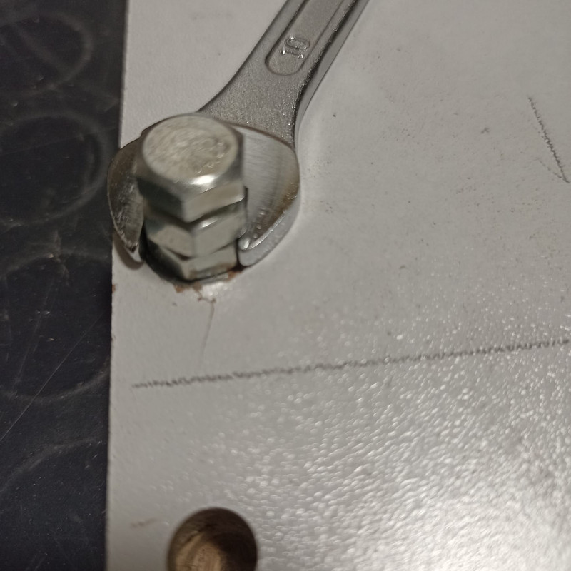

Ma in questo modo non si strappa tutto il legnoCapitan Farloc ha scritto: dom 22 gen 2023 2:49 pm Avvitaci una vite e con una tenaglia estrai la vite con il dado così come faresti con un chiodo facendo leva sul legno intorno al dado.
io invece faccio così, stringi bene il secondo dado e poi svita
solo quello più in basso in questo modo la boccola si sviterà
senza problemi

Tu stai parlando di boccole filettate mentre da quanto ho capito (correggetemi se sbaglio) Marcolomb91 ha infilato un dado a pressione in un foro circolare e quindi in questo caso va estratto tirandolo in alto senza farlo girare.mariobrossh ha scritto: dom 22 gen 2023 8:04 pmMa in questo modo non si strappa tutto il legnoCapitan Farloc ha scritto: dom 22 gen 2023 2:49 pm Avvitaci una vite e con una tenaglia estrai la vite con il dado così come faresti con un chiodo facendo leva sul legno intorno al dado.![]()

e già mi sa che è come dici tu
