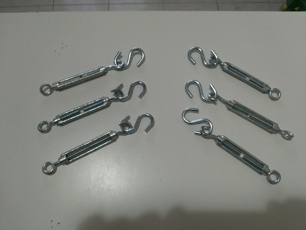

dovrei montare il filo nuovo su tre barre di un ringhiera.Le barre sono piatte e i fori dove passa il filo sono di sopra e non laterali.Ho trovato questa soluzione in foto,secondo voi,potrebbe andare?oppure avete qualche idea migliore.Praticamente i ganci a S andrebbero sulla barra centrale,poi i tiranti,il filo e all'altra barra il filo(filo plastificato con anima acciaio).Spero in una soluzione migliore,grazie :oops:

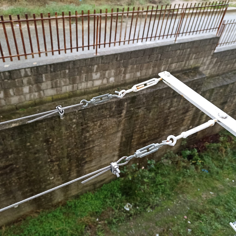

secondo me puoi fare a meno dei ganci ad S, io per bloccare
il cavo d'acciaio ho utilizzato questi morsetti qua

e come andrebbero messi? : Rolleyes :
Messaggi: 17921
Re: Tiranti filo stendino,come fare?
così

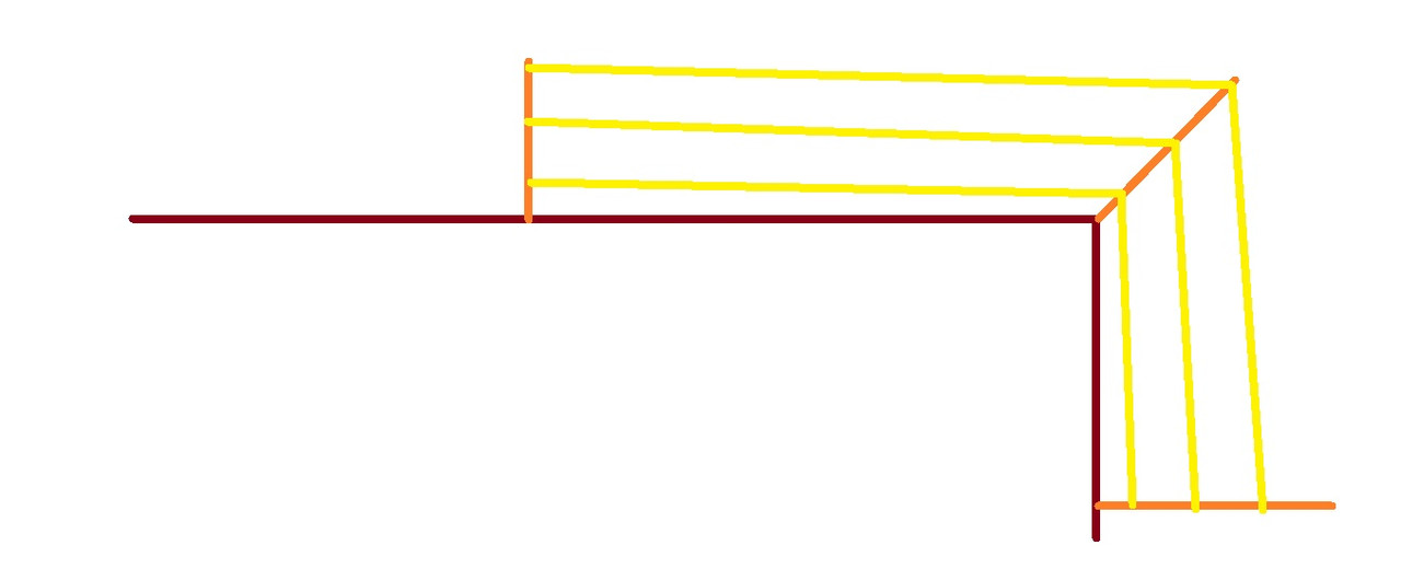

il problema è che non sono come i tuoi i bracci,ma come ho disegnato qui sotto. : Rolleyes :
Messaggi: 17921
è la tessa cosa, alle due estremità metti i taranti mentre al centro fai passare il
cavo nei fori e poi metti i morsetti
