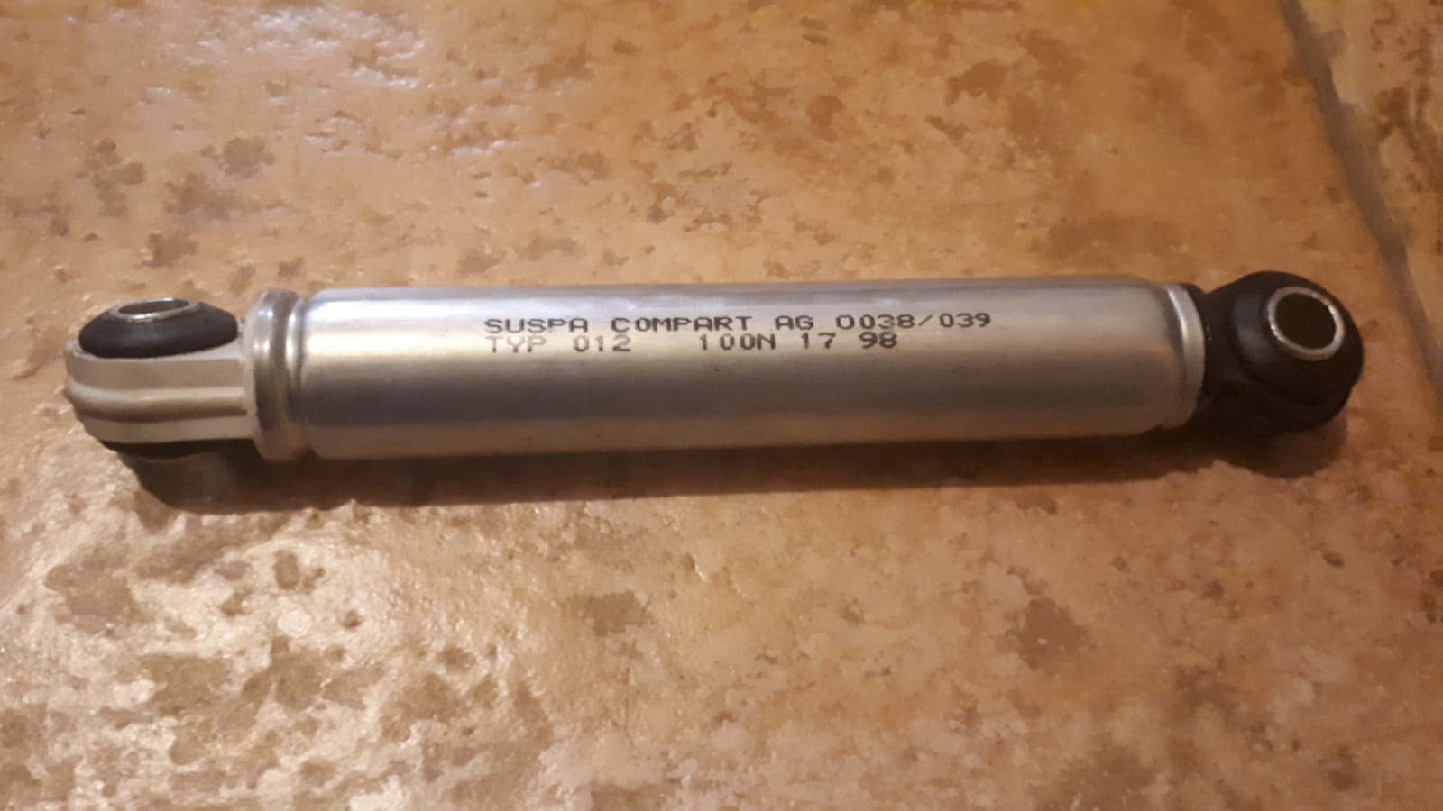

Non è stato agevole come nel video, ma sono riuscito a smontare gli ammortizzatori.
Il problema è che in rete non riesco a trovare nessun ammortizzatore di ricambio con la stessa sigla o per il mio tipo di lavatrice.
Andando in un negozio di ricambi si riesce a trovare qualcosa di compatibile?

mariobrossh ha scritto: mer 08 feb 2023 7:51 am sicuramente si ma hai provato se sono ancora efficienti ?
Si, gli ammortizzatori sono completamente scarichi, così come sono non servono più a nulla. La tua diagnosi era corretta : Thumbup :

In un negozio di ricambi avrei trovato degli ammortizzatori compatibili ma da 120N invece di 100N.
Secondo voi potrebbero andar bene lo stesso o sono troppo rigidi ?
Messaggi: 17877
Re: Centrifuga rumorosa lavatrice Ariston Margherita LB6T
penso di si al limite sarà più rigida in curva :lol: :lol: :lol:
