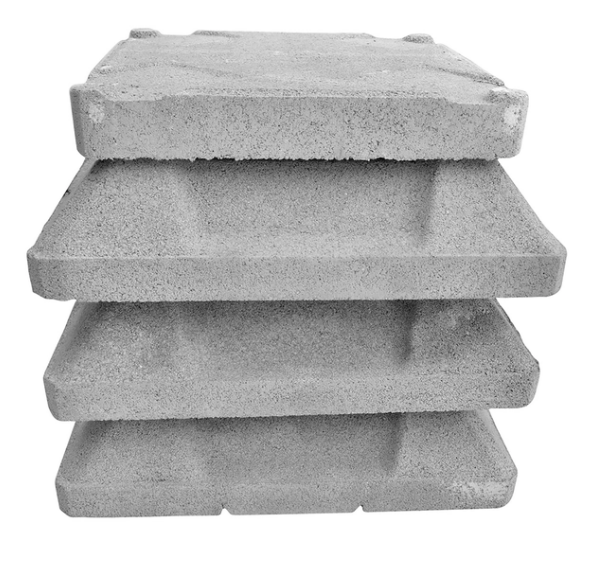

Come da titolo, in caso di pioggia entra acqua dal comignolo, esclusivamente dall’elemento finale a chiusura dello stesso, inquanto l’inclinazione delle aperture è tale da non impedire l’ingresso delle gocce (vedere foto 1 degli elementi e foto 2 del tappo di coprtura da cui entra l'acqua)
Per anni il problema è stato risolto con una copertura in piombo (vedere foto 3) poi rimossa nel 2014 inquanto una folata di vento l’ha fatta cadere insieme all’elemento cui era fissata. Il vento inoltre la smuoveva insieme agli elementi cui era fissata, producendo un fastidioso rumore.
Per rimediare al problema, pensavo di rimettere una copertura ma utilizzando un tessuto ignifugo, di modo che la resistenza al vento sia minima e, in caso di forti folate, il tessuto ceda piegandosi senza opporre resistenza.
Che materiale posso usare per realizzare il tutto ?
Re: Bloccare ingresso acqua dal comignolo
Mi pare che quel cappello non sia il suo. I comignoli in cemento componibili li ho visti tutti così:
Mettici una copertura come quella nella foto e sei a posto.
Ho un vecchio comignolo dismesso con la sigla C4, ma non so se si adatta bene ...giovanni ha scritto: dom 29 gen 2023 1:06 pmMettici una copertura come quella nella foto e sei a posto.
L'importante è che tappi... poi per fissarcelo puoi usare sempre il solito fil di ferro, ma zincato. Anzi meglio metterne due, che stringano nei due lati.
Se invece vuoi fare un lavoro più pulito, ci muri 4 sporgenze che si innestano nella sezione inferiore e sei a posto.
Oggi ho sostituito il coperchio originale con uno simile a quello visibile nella foto che ha postato Giovanni.
Chiude quasi del tutto l’imboccatura, quindi non è adatto a far passare il fumo.
Vedo un po’ come si comporta poi decido se lasciarlo o meno, spero solo che il vento non lo butti giù perché è solo appoggiato senza essere legato con il fil di ferro.
Nel mio caso è un camino normale risalente ai primi anni 70 dove, circa 20 anni fa è stato inserito un termo camino che sto rispolverando per via del caro pellet.
Ho sostituito il tappo di chiusura con uno pressoché identico a questo di un vecchio barbecue dismesso ...
