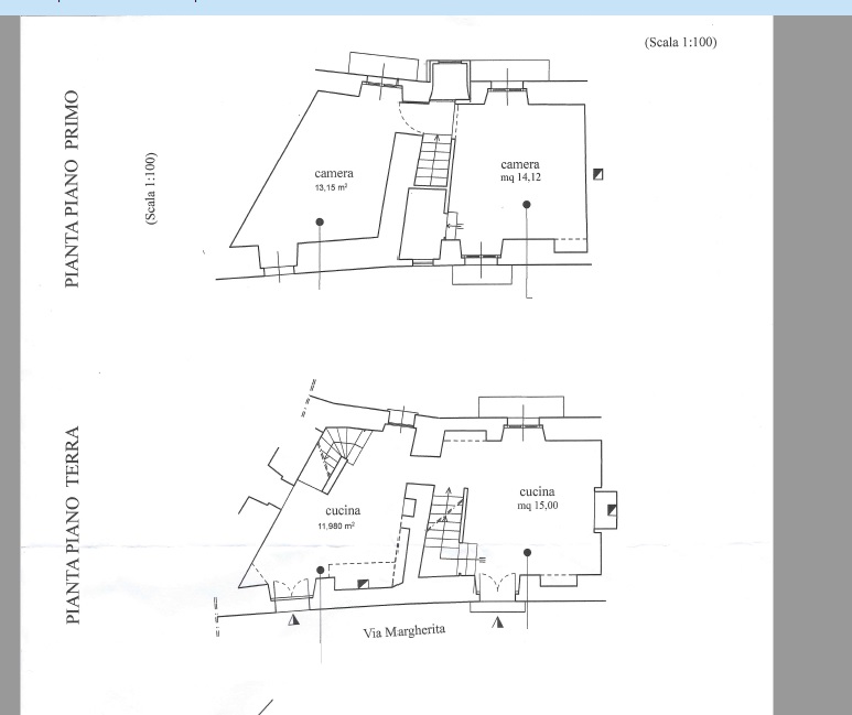

Comunque questa è la piantina.....sono poco più di 50 mq alla fine...considerandoci anche ulteriori tramezzi da alzare, ci rimane poco è niente (vabbe solo alla camera sotto ho deciso di farci un bagno, proprio per il futuro :(, purtroppo le scale sono comode ma per salirle hihihihihihi
Allego la piantina giusto per darvi una idea!!

ENRICO51 ha scritto: mer 19 apr 2023 9:33 am Metano e caldaia penso sia la soluzione migliore, pensando al futuro, ne so qualcosa. Al paese ho una casa con caldaia a metano e basta un clik ,qui ho la stufa a legna, mia moglie è fissata con quella e ti assicuro che oltre i 70 è una fatica accatastare legna ma anche portare le cassette piene dal garage alla stufa. La vecchiaia arriva e arriva in fretta. :lol:
lo so...e io guardo avanti, non all' oggi proprio per questo motivo.
Comunque Mario....il metano non ancora è allacciato ed è proprio per questo che devo considerare tutto, resta comunque una casa "fine settimana" e "vacanze" (finchè ci sarà anche un motivo per tornare...i miei genitori).
