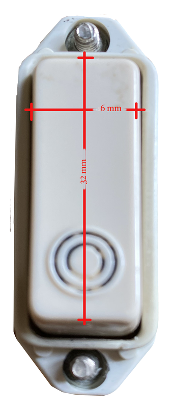

il pulsante accensione luci della scala non funziona.
La marca è VIMAR e non riesco a trovarlo.
Dovrò sostituire la placca con gli altri interruttori?

Dovrebbe essere vimar serie 7000 pulsante n.a.

Sicuro che è il pulsante, lo hai provato col tester e non chiude?

E' una serie molto vecchia; se le placche sono in metallo non è più a norma.

Probabilmente quel pulsante non è difettoso. L’ho tolto dalla placca pensando lo fosse.
Praticamente tulle la lampadine del vano scale del condominio(10 lampade da 100 w)sono sempre accese da 48 ore.
Pensavo fosse il mio pulsante difettoso, l’ho isolato e le luci rimangono accese. Penso bene?

si, oltre alla verifica dei pulsanti bisogna controllare il temporizzatore

Questo è un temporizzatore luci. Senza provare tutti i pulsanti,togli la corrente dal generale, stacca il filo segnato col numero 3,riattacca la corrente. Se le luci restano accese il temporizzatore va cambiato. Se devi cambiarlo non dimenticare di segnare i fili e la loro posizione.
