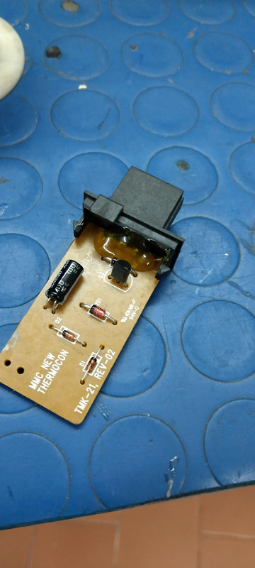

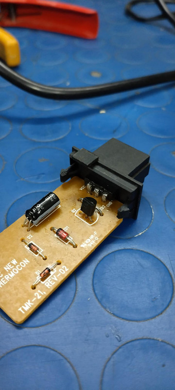

Ciao a tutti
come dovrei saldare o riparare questo connettore? : Rolleyes :
Messaggi: 17810
Re: Come saldare questo connettore?
se lo vuoi riparare avvicina i contatti e saldali, magari metti un po'
di flussante prima, poi per bloccarlo ci metti due gocce di colla a caldo
p.s. ma che connettore è ? fai una foto davanti

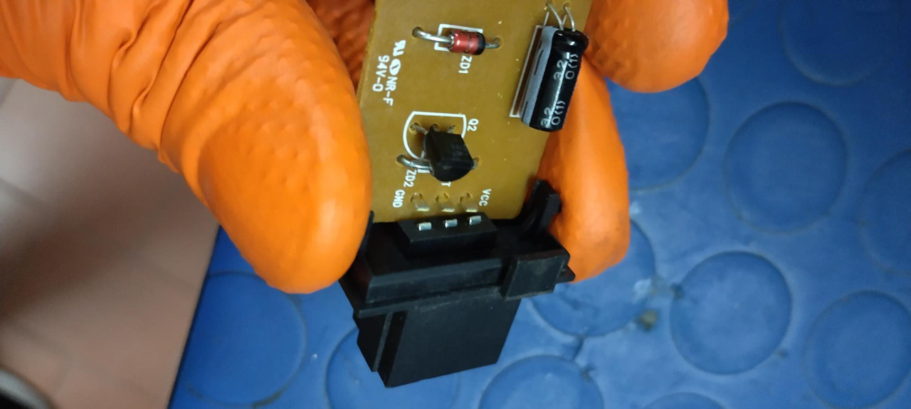

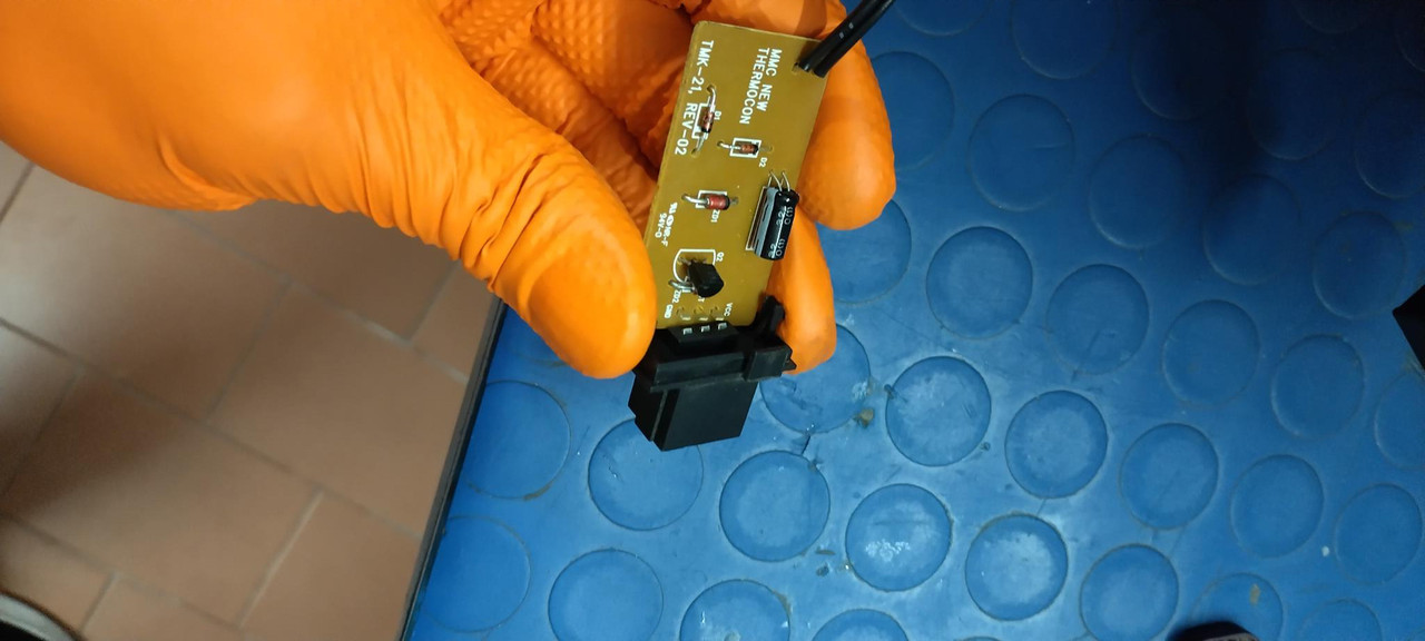

è un connettore di un pezzo di un'auto.
p.s.
ma lo stagno riesce a tenere il tutto?oltre alla colla a caldo,dico...cioè lo stagno,con il flussante,aderisce bene?
Messaggi: 17810
lo stagno tiene ma non agli strappi per questo devi mettere qualcosa,
come la colla a caldo o il silicone per tenerlo fermo
Messaggi: 2494
Io cercherei un connettore nuovo. Il problema è che i monconi sul connettore sono troppo corti, almeno a me così sembra dalla foto e saldandoli rischi di fondere la plastica. Non vedo bene lo spessore dei monconi, insomma se ci provi devi essere delicato e paziente. Per la colla, bisogna vedere dove si trova il pezzo, se c'è calore accentuato meglio il silicone o silicone per alte temperature

lo spazio per tutto c'era,non è stato difficile :oops:
fatto :oops: grazie mille
