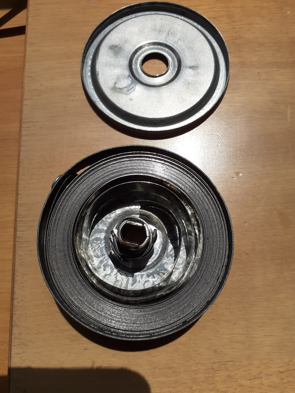

Ciao, mi si è rotta la molla dell'avvolgitore della serranda. Pensavo di dover sostituire tutto il pezzo e l'ho acquistato dal ferramenta ma non corrispondeva. Poi mi sono imbattuto nel video qui sotto. Pensate sia possibile intervenire allo stesso modo (premesso che il video non mostra come è stato effettuato il foro) e se sì, come dovrei procedere?
Grazie. :-)

se la molla si è rotta vicino ad uno dei due capi si, la rimuovi con cautela
e rifai il foro in base a dove la devi agganciare, per farlo ti serve una morsa
ed una buona punta, giri lenti e olio da taglio, per il resto mi pare che il video
sia abbastanza esaustivo

Diciamo che si vede come tenta di farlo, tenendo la molla col pappagallo e col trapano "volante", poi d'un tratto appare già forata. Secondo me ha mollato il pappagallo e si è messo alla morsa... :-D

Ho bucato l'ultimo tratto della molla vicino all'asse ma i due fori sono leggermente troppo distanti e la molla si sgancia. Domani riprovo tentando di effettuare due fori maggiormente ravvicinati.
