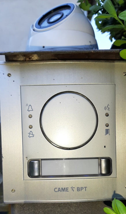

A una vicina di casa (90 anni) hanno installato questo videocitofono della CAME BTP. Nella postazione esterna, dove in origine c'era un vecchio Terraneo della Bticino, hanno installato questo modulo che dovrebbe essere un MTMFA2P:
In alto si può notare la telecamera. Non so se WIFI ma non penso.

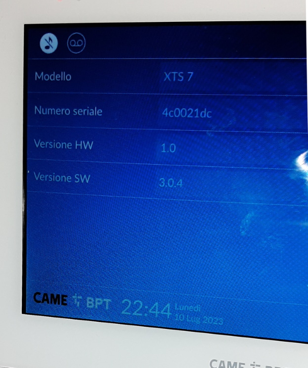

Ah, per completezza ecco l'immagine del monitor dove vengono riportati tutti i dati per una ricerca più mirata. Difatti non sono certo che i link riportato all'inizio sia veramente corrispondente al vero.

intanto non capisco cosa inquadra quella telecamera posizionata in quel modo :-?
in ogni caso hanno montato un apparecchio molto superiore alle esigenze della
signora, infatti quello è un videocitofono wifi che può essere configurato anche
sul cellulare, da quello che ho capito io leggendo il manuale, se la telecamera
è in wifi allora bisogna andare nelle impostazioni avanzate a pagina 18 del manuale,
io proverei a sentire una ditta specializzata se è disponibile a configurarlo oppure
a sostituirlo a costo zero con uno più semplice

La telecamera messa sopra la colonna del cancello inquadra chi si trova li davanti. Magari non so se è WIFI... ma non credo. Però l'altro giorno venne una sua figlia che riusci a far rifunzionare la connessione video. Poi dopo pochi giorni ha smesso nuovamente di funzionare. A meno che non sia la telecamera guasta... chi lo può sapere?
