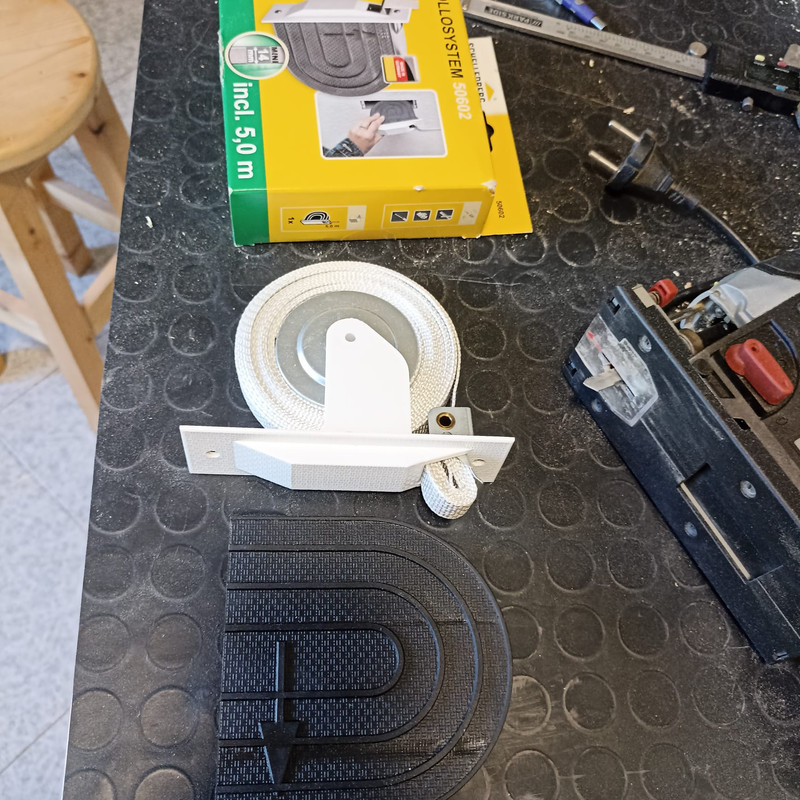

Quindi ho inserito un avvolgitore a molla come illustrato in foto.

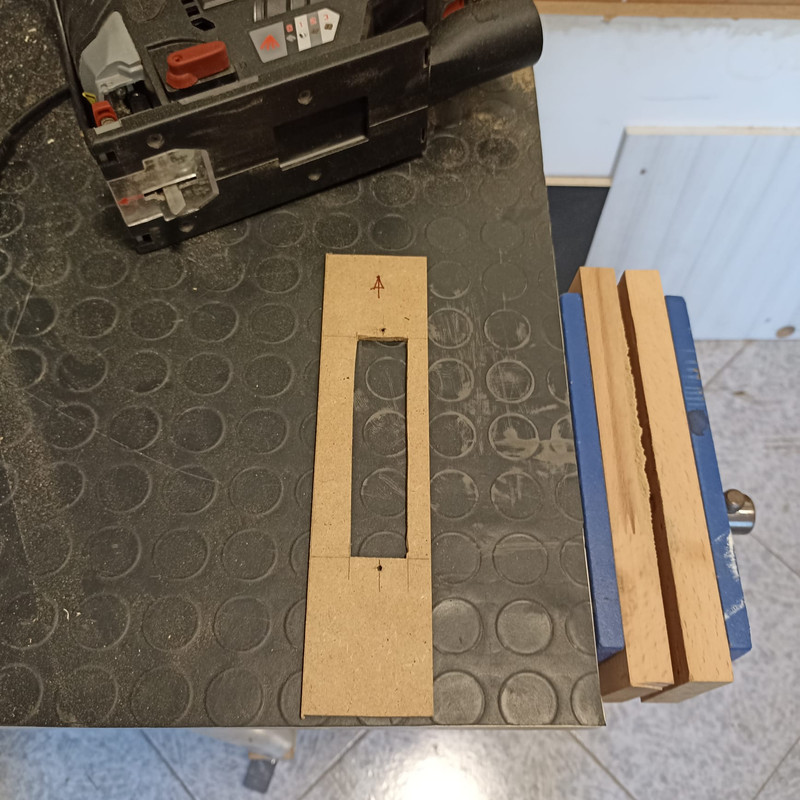

Per prima cosa mi sono costruito una dima per effettuare correttamente
lo scasso nel listello coprifilo e per provare il nuovo avvolgitore

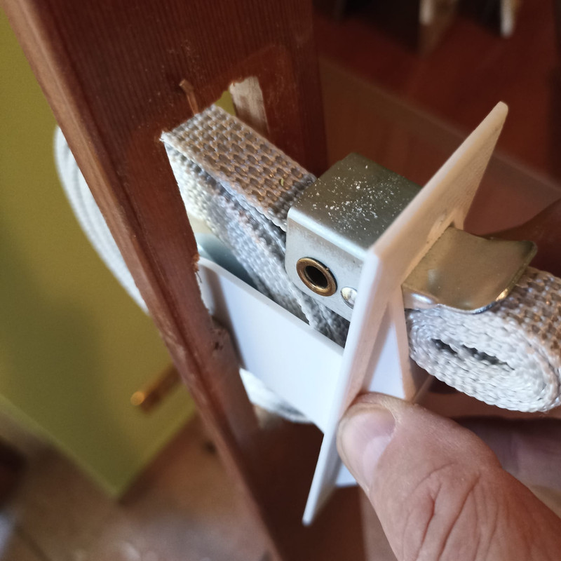

Quindi ho fatto lo scasso nel listello col seghetto alternativo

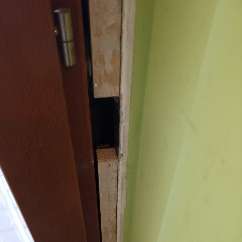

dopodiché ho allargato lo scasso nel listello presente nel cassonetto dove scorre il contrappeso
del sistema Rosada
ed infine ho avvitato il tutto sia al listello coprifilo sia al listello del cassonetto

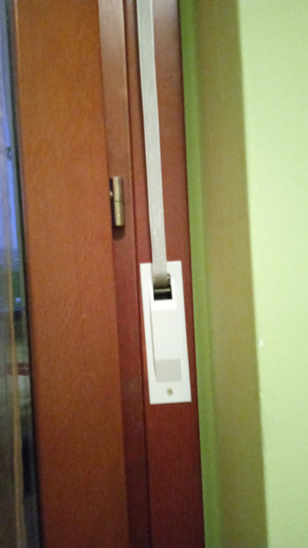

Messaggi: 9958
Re: Modifica tapparella Rosada
Complimenti,
Bel lavoro, anche se sulla foto finale la mascherina sembra un po' storta : Oops :
Ma sempre un lavoro da maestro è : Thumbup :
Capitan Farloc ha scritto:Complimenti,
Eh Mario Mario hhihihiihhiihhihi in effetti si vede storta sul telaio....però ottimo lavoro come sempre soluzione a tutto!!

chiedo un info a MARIOBROSSH
purtroppo anch'io ho le tapparelle rosada, ho visto che hai montato un avvolgitore.IO ho fatto la misura dove scorre il contrappeso ma è solo 10 cm.
Che avvolgitore hai comprato?
in attesa ti ringrazio
Messaggi: 17877
l'avvolgitore è questo, considera però che la cinta è da 14 mm di larghezza
contro i 20 mm di una normale, quindi se la tapparella è di plastica o è per
una finestra vai tranquillo ;-)
