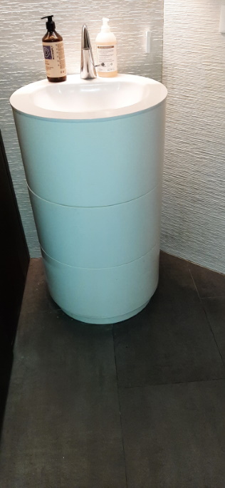

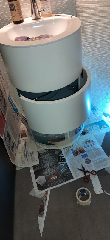

Difatti neanche io... ma al mio vicino bastava sistemare meglio possibile la parte a vista, e così ho accettato la sfida.
Come si può notare dall'immagine del mobiletto terminato, lo spazio laterale era praticamente nullo:
Alla fine ho utilizzato lo stucco solo in una piccola zona a sx sotto lo sportello circolare. Nel sotto ho risolto semplicemente facendoci uno smusso con la raspa e la carta vetrata. Naturalmente sul dx lo smusso è venuto più accentuato... ma alla fine sempre meglio che stuccare, che avrebbe dato più nell'occhio... e dubito che lo stucco nel tempo avrebbe retto.
Dopo asportato e lisciate le parti friabili ci ho dato due mani di consolidante Paraloid B72 diluito in acetone al 10° e poi due mani di bomboletta RAL 9010. La differenza di colore praticamente non si nota. Nelle parti dietro non raggiungibili, conto sul potere impermeabilizzante della resina, che dovrebbe proteggere il manufatto da futuri gocciolamenti indesiderati.
Visto le condizioni di lavoro dubito che avremmo potuto fare di più.

beh dai....il fatto che sia stato fatto sul posto, senza possibilità di movimento direi che è venuto un buon lavoro, anche perchè come dico sempre "la perfezione viaggia a 2 metri" ovvio che se ci vai a 1 cm vedi tutte le modifiche fatte....ma così a occhio sembra ben fatto.
Penso sia rimasto contento il tuo vicino (se fosse stata la vicina sarebbe stato meglio)
