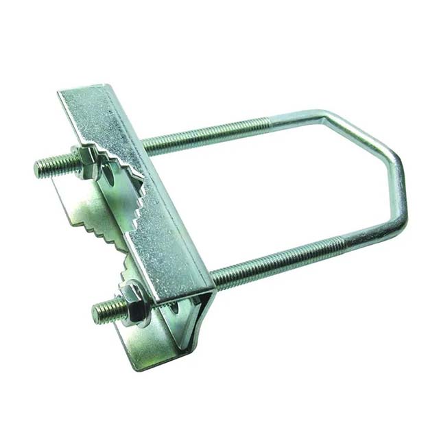

Giorni fà ho dovuto smontare la mia antenna TV una Fracarro Sigma 6 che è ancora in ottime condizioni, purtroppo gli attacchi che servono a reggere l'antenna al palo sono notevolmente arrugginiti, ho visto che ci sono in vendita ma sono tutti per reggere il palo su di una ringhiera, pertanto mi chiedevo come posso risolvere senza cambiare l'antenna. Grazie

Riesci a postare una foto dell'attacco?
Normalmente le antenne TV sono fissate al palo mediante una zanca di questo tipo:

Andrebbe bene come quella in figura però il tondino filettato non dovrebbe essere a punta ma piatto a formare un mezzo rettangolo, le due piastre vanno bene ma con l'aggiunta di una ulteriore fatta sempre con i denti per bloccarsi sul palo. La piastra piatta con il tondino filettatto fasciano la parte finale dell'antenna e le due morse la bloccano sul palo. Ciao

La zanca postata dal capitano va bene anche se è di tipo economico. Ruota la parte dentata verso la V del tondino che farai passare nei fori dell'antenna in ultimo monti la piastra di rinforzo e i dadi. Se vuoi qualcosa di meglio puoi usare questi kit che hanno le viti in acciaio inox.
