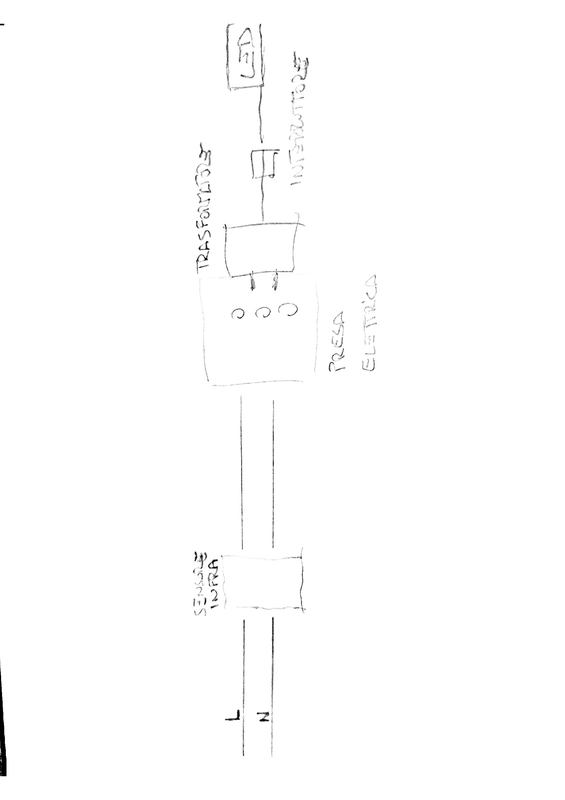

Premetto che ho acquistato delle barre a led Ikea per illuminare e queste hanno il loro trasformatore (con un interruttore sul filo) che si collega ad una normale presa elettrica. Quello che vorrei fare io è installare prima della presa elettrica un sensore che faccia andare le lampade quando ovviamente rileva un movimento (sensore Simon Urmet DS10127-001). Ma cerco di farvi uno schema per semplicità di comprensione (sicuramente mi spiego come una scimmia!!) e vi allego il bugiardo del sensore.
Ho fissato al battiscopa un cavo e montato il sensore ad altezza di circa 1,50 mt su una scatoletta fissata al muro. Da li vorrei proseguire con i cavi, fino ad un’altra scatola esterna fissata al soffitto dove ho montato una presa elettrica a cui attacco il trasformatore per le barre a LED. Ora la domanda: come collego il sensore ai cavi che vanno alla presa elettrica??
Aiuto!

Beh, è abbastanza semplice...
- Dove è scritto "N" (Neutro) attacchi il filo blu preso dalla linea elettrica della tua presa.
- Dove è scritto "L" (Linea o "Fase") attacchi il filo marrone o nero o grigio della presa (quello che NON è giallo/verde per capirci).
- Dove è disegnato il simbolo della lampadina dovrai attaccare uno dei connettori della spina dell'alimentatore della striscia led
- L'altro connettore della spina dell'alimentatore della striscia led va attaccato al filo blu (neutro) che viene dalla presa.
E' tutto chiaro?

Occhio perché se sulla striscia led è presente un pulsante e non
un interruttore la lampada non si accende ;-)

tutto chiaro!! (spero!!!!)
grazie.
sulle barre led è presente un'interruttore. lo posiziono su ON fisso.

Ci son riuscito!!! In effetti bastava ragionarci un po’ ( e di base avere due nozioni… cosa che io non ho!!! :lol: ) grazie mille #capitan Farloc!!
