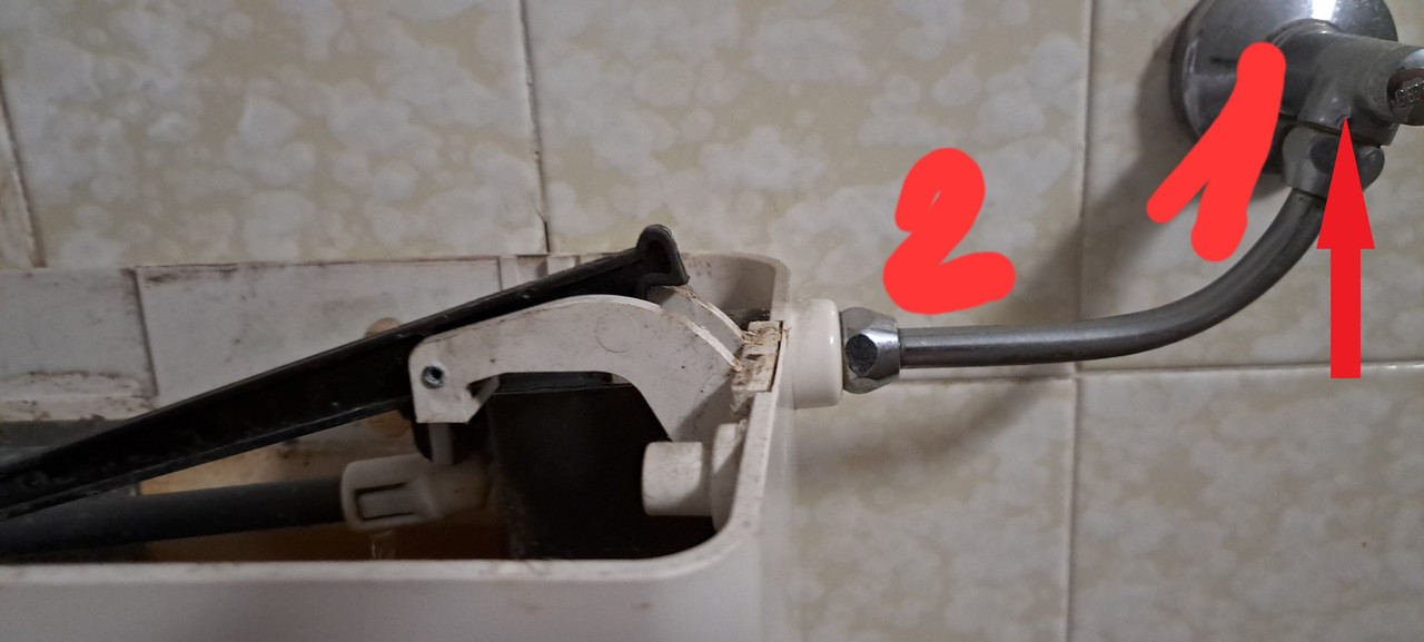

Buongiorno ho una vecchia cassetta del wc. Ora perde un filo d'acqua. Prima di chiamare l'idraulico vorrei controllare la guarnizione.
C'è modo di chiudere l'acqua in qualche modo?
https://ibb.co/syYGnZs
https://ibb.co/DzzDSRb
https://ibb.co/dKJYr2k
Re: Casetta wc che perde
Non vedo chiavi d' arresto direttamente sul condotto che va allo scarico, quindi puoi chiudere direttamente vicino al contatore e magari aprire tutti i rubinetti in modo da svuotare completamente il circuito, una volta fatto ciò agisci nella cassetta.....se ti perde nel wc sicuramente è la guarnizione del pistone che non regge più oppure è indurita o intasata dal calcare, ma per poterlo vedere bene devi necessariamente smontarla :D

plcet ha scritto: gio 22 giu 2023 8:10 am Non vedo chiavi d' arresto direttamente sul condotto che va allo scarico, quindi puoi chiudere direttamente vicino al contatore e magari aprire tutti i rubinetti in modo da svuotare completamente il circuito, una volta fatto ciò agisci nella cassetta.....se ti perde nel wc sicuramente è la guarnizione del pistone che non regge più oppure è indurita o intasata dal calcare, ma per poterlo vedere bene devi necessariamente smontarla :D
Grazie.
Un passo alla volta...
Come chiudo l'acqua? Quale chiudo?😅
https://ibb.co/nQ0M2gH
Messaggi: 17784
qui dovrebbe esserci una chiave di arresto
anzi se non c'è ti consiglio di mettercela

mariobrossh ha scritto: gio 22 giu 2023 12:17 pm qui dovrebbe esserci una chiave di arresto
Capisci meglio così?
https://ibb.co/qx89Yfr

A dire la verità c'è un rubinetto fuori...
Ma sono tutti tubi miei, giuro :lol:
Sul resto tento : Chessygrin :
addirittura.....si vede che casa è su più livelli allora :D Comunque si puoi seguire il consiglio dell'....apri il rubinetto e chiudi sotto uno alla volta fino a che non si ferma.....l' ideale sarebbe fare lo scarico e mentre carica fare questo tipo di lavoro così sei sicura che hai chiuso.
Per il rubinetto al muro (quello dell' ultima foto) ti consiglio anche io di mettercelo con sistema d' arresto almeno se dovesse riservire è un attimo ad isolare solo lo scarico.
Per il resto, smonta il pistone di scarico e vedi la guarnizione

Allora è stato un week end intenso e pieno di scoperte :lol:
La prima, confermo che chiudendo il 3 e 4 l'acqua non arriva più al wc.
La seconda, se svito dolcemente quel tappino che c'è sul.tubo esterno alla casetta c'è una vite che se chiusa nn fa arrivare acqua nella cassetta.
La terza, smontando il tutto ho trovato dei sassi. Si dei sassi di calcare! Credo che questa casetta geberit abbia almeno 30 anni.
La quarta è che il galleggiante è conciato da buttar via e vorrei sostituirlo... ho già visto un video su yuotube con esattamente la mia cassetta...
