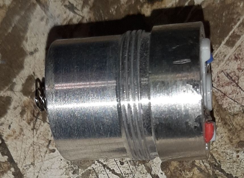

Come quella potente ricaricabile del link ce l'ho simile. Comunque ecco un po di immagini di quelle Illumia guaste:
insieme:
testina estratta vista di fianco
testina vista dal sopra:
testina vista dal sotto
Possibile che non siano durate niente così? L'unica cosa che mi viene in mente è che abbia sbagliato l'inserimento del gruppo batterie dentro il corpo in alluminio? C'è una freccia, però è molto facile sbagliare e so' che i led non gradiscono tanto l'inversione di polarità. Però è solo una idea... perché sono certo di non aver messo le pile male... ma mai dire mai. :-)
Ah, ho provato anche a bypassare il pulsante ma niente da fare.

Poi, visto che tanto ne avevo due guaste, non ho retto alla tentazione di vedere come era fatta dentro la testina e l'ho segata nel mezzo. E è venuto fuori che il fondello (quello che batte sull'alimentazione) è un circuito stampato con due resistenze SMD. Ecco due immagini. Ne ho fatte due perché le scritte sulle resistenze sono ribaltate:
Un filo si è staccato per estrarre il fondello della testina... comunque sono quei due che poi sono saldati sulla piastrina del led.
Quindi (come ipotizzato) qui non c'era nessun diodo di protezione... e, per cui, il destino di queste torce era segnato dalla nascita.
Comunque ormai è chiaro che la discussione a questo punto può essere solo puramente accademica, in quanto non avrebbe senso cambiare il led (o le resistenze), visto che avrebbero sempre vita breve.
Ora è evidente che chi ha progettato le torce non aveva nessuno interesse che durassero... altrimenti dentro la testina ci sarebbe stato spazio anche per un diodo di protezione, o in alternativa andava bene anche fare il supporto batterie non reversibile: bastava una piccola modifica con una sporgenza che ne permettesse l'inserimento solo in un senso. Ma ciò avrebbe comportato il riscrivere tutta la struttura portante della torcia con, alla fine, un aumento notevole dei costi di produzione.
