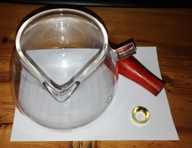

Ciao, la brocchetta è in vetro borosilicato ed il piccolo manico è in legno.
Cosa mi consigliate di utilizzare per riattaccare il manico?

Se il manico ci va preciso lo incolli con la cianoacrilca liquida, altrimenti usi quella gommosa che fa più spessore.

Ciao, mi sono dimenticato di dire che la brocchetta va sul fornello (è un bollilatte) ed il manico tende a scaldare molto nel punto dell'attaccatura.
Devo usare un prodotto particolare?
Ho mezzo tubetto di silicone adatto ad alte temperature. Potrebbe andar bene?

Se va sul fornello allora vs bene come hai fatto. Ma prima che c'era?

Sì, va sul fornello, ma non ho ancora avuto il tempo di fare il lavoro.
Più che altro il silicone è nero e dovrò stare attento ad essere pulito.
Prima era attaccato con lo sputo, credo.

Facciamo un passo indietro:
prima avevo consigliato la cianoacrilica, ma regge solo fino a 120°e quindi non va bene per incollare il manico. Poi avevo pensato, erroneamente, che anche l'epossidica non andasse bene... invece ho visto che regge bene fino a 250°. Quindi, penso che questa sia più indicata del silicone. Difatti quest'ultimo non è una colla ma un sigillante, mentre per questo fissaggio occorre proprio la colla. Difatti, il bricco quando lo ruoti esercita una torsione sul manico e dubito che il silicone regga. Poi l'appendice di vetro è anche inclinata in alto e, quindi, c'è pure il rischio che il manico si sfili se non è fissato più che bene.
Quindi penso che l'epossidica sia la colla più adatta.
Poi ci sarebbe anche il fissaggio meccanico... ma lì subentra un problema estetico.

Io userei il silicone per alte temperature , quello per sigillare stufe / canne fumarie ( 600 gradi e più )
