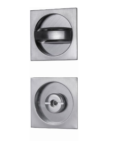

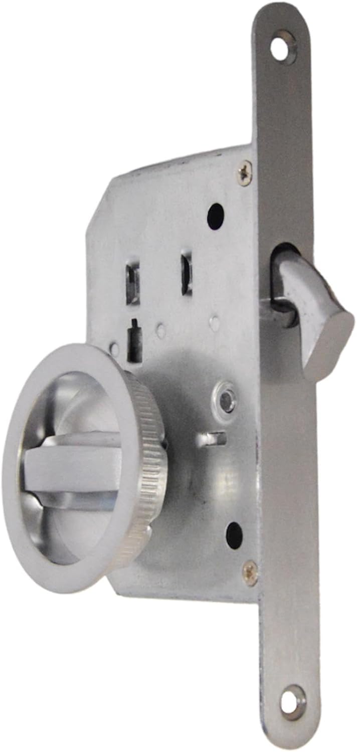

valuta se puoi adattarci una serratura per porte scorrevoli come questa
Messaggi: 17887
Re: Sostituzione serratura camera

La serratura è questa:
https://postimg.cc/JsQNL7pj
Grazie 1000 ma mi sa che quella che hai indicato non si adatta facilmente
