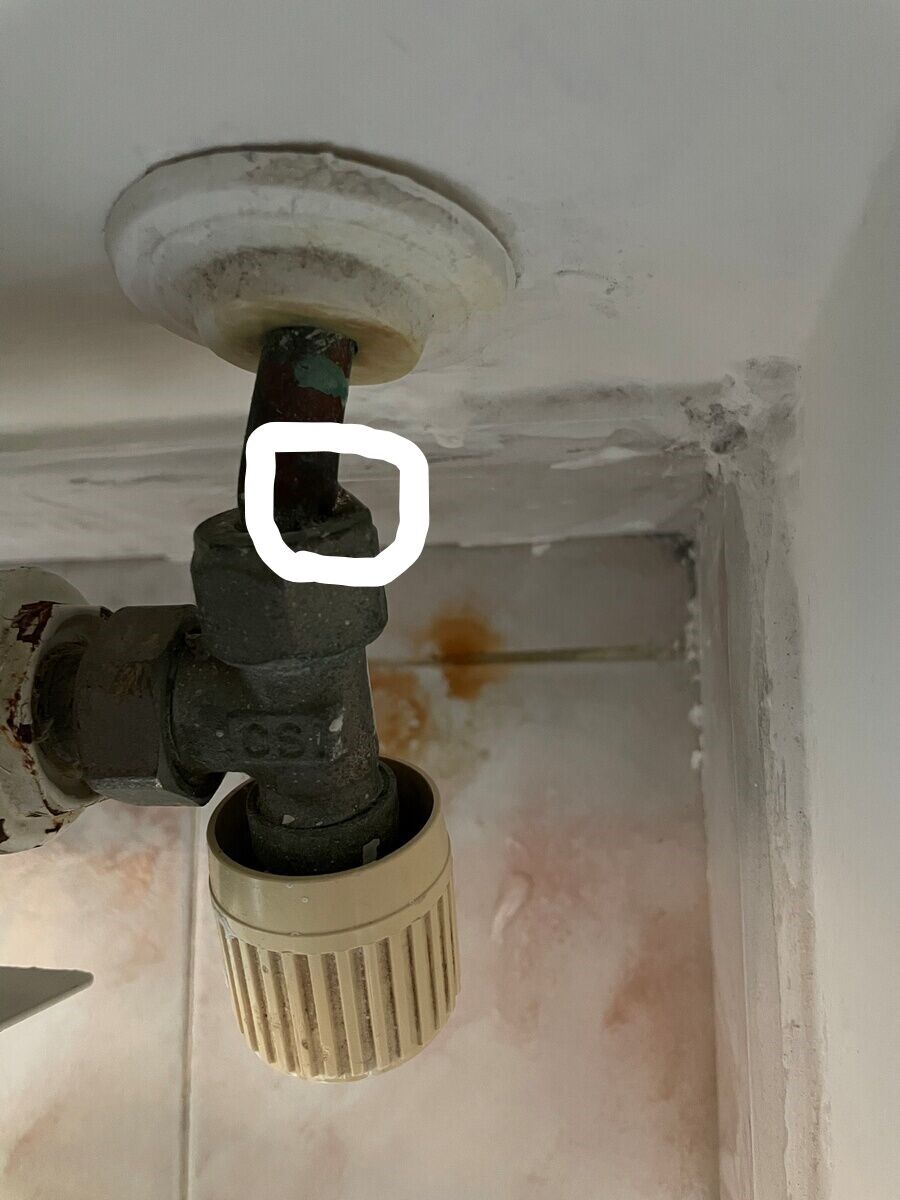

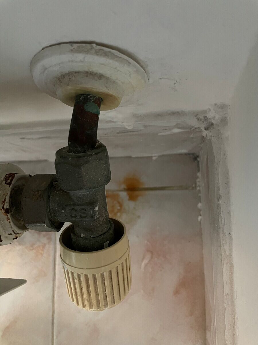

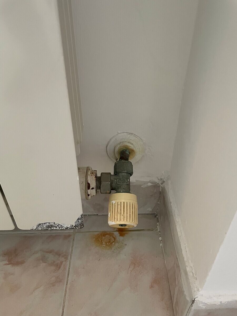

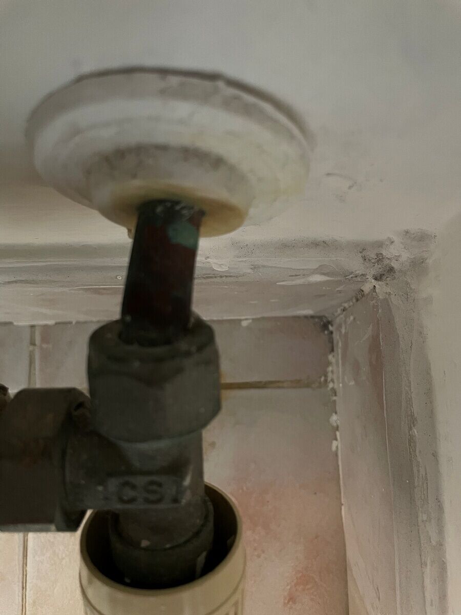

buongiorno chiedo lumi xke ho un problema 1 che ho cercato di evidenziare attraverso le foto.
anni fa nell'ignoranza in materia e nello stringere un bullone del radiatore piegai verso il basso il tubo di rame ma non successe nulla.
4 mesi fa ho smontato tutti i termosifoni di casa per fare pulizie dietro e pitture varie e poi li ho rimontati tutti.
questo termosifone in camera una volta acceso impianto con inverno ha iniziato a gocciare anche se non molto.
secondo voi come potrei risolvere provando ad avvitare il bullone dove si vede la goccia?
oppure è troppo piegato il tubo di rame e quindi dovrei evitare avvitamenti?
mastici potenti di qualche tipo esistono al riguardo?
grazie mille per qualsiasi tipo di info

Giovanni allego foto con freccia su bullone, se non ho capito male avvito nel senso della freccia giusto?

Come si vede dalla foto che allego dove ho cerchiato dove si trova la goccia "pare" nasca in prossimità del dado

maveriks ha scritto: gio 30 nov 2023 8:47 am Giovanni allego foto con freccia su bullone, se non ho capito male avvito nel senso della freccia giusto?
No, devi avvitare in senso contrario alla freccia.

La gocce nasce dove è cerchiato in foto e non in prossimità della manopola di plastica.
Ok allora avviterò in senso contrario alla freccia.
