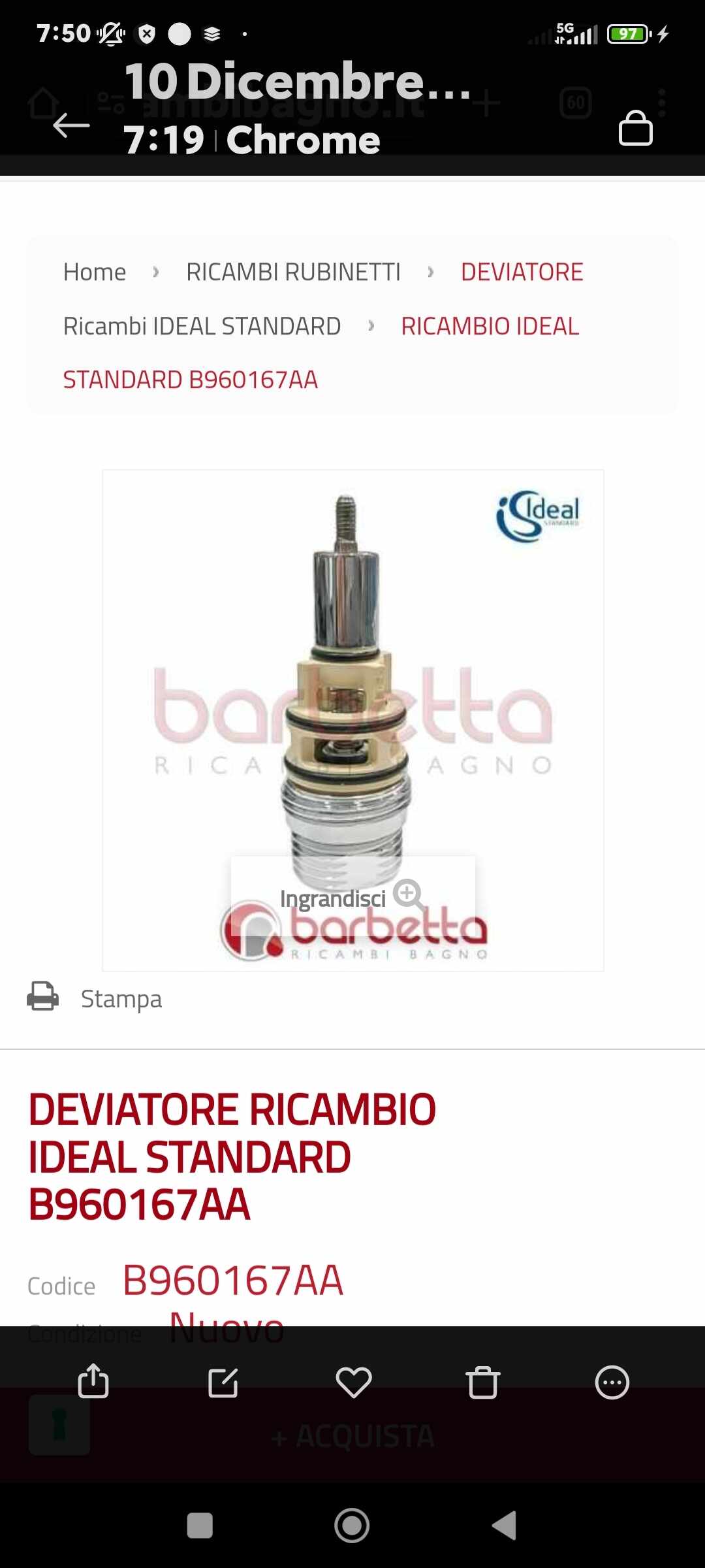

Salve a tutti.volevo chiedere quali chiavi servono per smontare il deviatore in allegato Ideal standard grazie : Rolleyes : : Rolleyes :
Deviatore
Deviatore

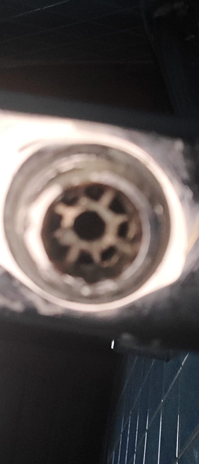

Grazie avevo già visto questo tutorial,ma io non ho la sede per usare una chiave da 19,non so forse devo usare una brugola all'interno?solo che non vedo l'esagono all'interno

Il deviatore va tolto dal sotto... quindi visto che non c'è un esagono di presa, ci deve essere per forza l'esagono interno.
Magari, se ce la fai, posta una foto dal sotto cosi si guarda insieme.

Secondo voi è un esagono oppure c'è del calcare che lo fa sembrare sferico? anche perché sul filetto non ho traccia di tacche

Dal sotto, si intravede un esagono, (o comunque due spiani) quindi provaci una chiave di 8 o di 10. Altrimenti, come si vede nel video, usa una pinza a becchi lunghi e stretti, la inserisci in due di quelle aperture che ci sono tutto intorno e provi a vedere se si svita.
Naturalmente attento al senso di rotazione... che guardando dal sotto è antiorario e guardando dal sopra è orario. :-)

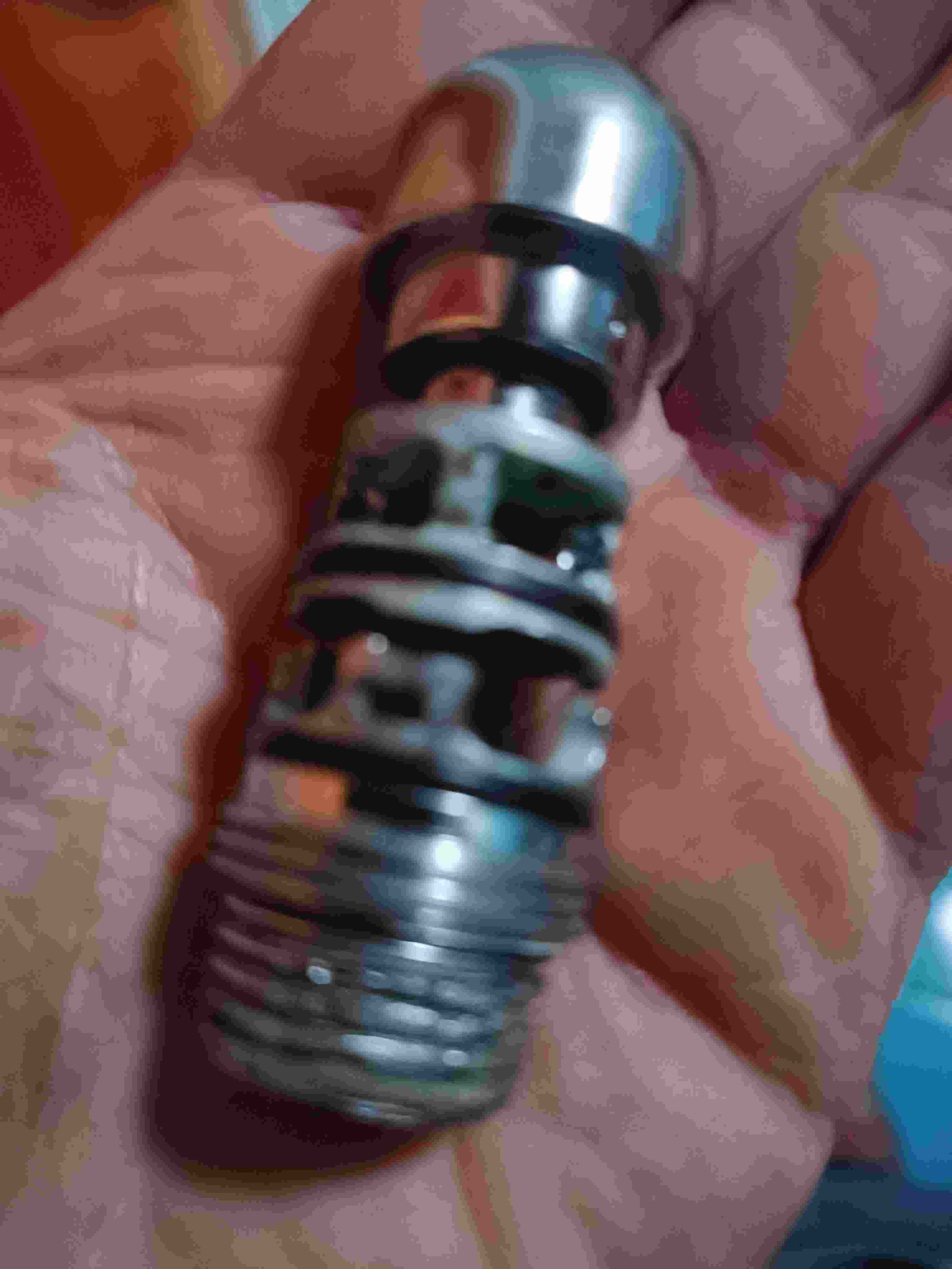

Niente alla fine ho dovuto usare un giratubi ...però a parte il fatto che devo averlo sfasciato ,perché pensavo fossero due pezzi assemblati😁...non capisco il problema quale fosse o

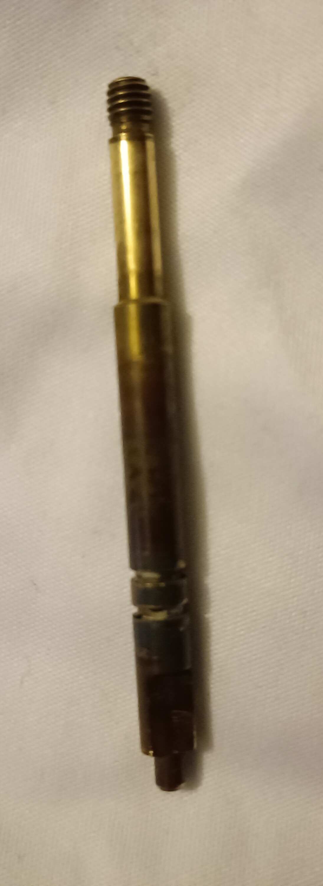

Ecco il colpevole😁😁😁
IMG_20231211_161001 (1).jpg (84.96 KiB) Visto 4399 volte

Se trovo il ricambio ,onestamente devo capire come rimontarlo senza giratubi
Re: Come smontare deviatore
Vedo che hai rovinato il filetto da 1/2"... quindi, per non usare nuovamente il giratubi, basta che tu ci avviti un tappo femmina da 1/2".'
Poi scusa... nel nuovo deviatore non c'è l'esagono interno?
Ah, invece del tappo, puoi sempre interporci una striscia di alluminio... oppure fasciarlo bene con molti giri di carta gommata da carrozziere.
