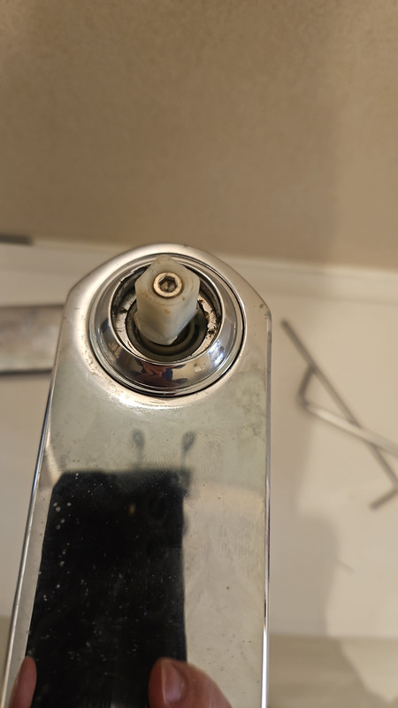

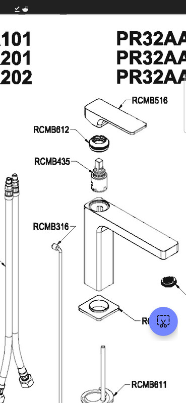

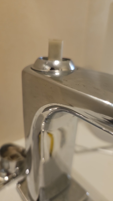

Salve a tutti, sto cercando di sostituire la cartuccia di un miscelatore di marca Ritmonio modello glitter https://www.ritmonio.it/it/bath-shower/ ... mily=13961 ma non riesco a smontare la ghiera stando alle istruzioni o almeno a come le interpreto sembra che la ghiera esterna che solitamente copre quella interna in questo caso non copra la ghiera di fissaggio ma sia un pezzo unico. Ci sono delle piccole tacche nella parte interna, sei per l'esattezza ho quindi provato con una chiave a tubo le cui punte esterne dovrebbero inserirsi nelle tacche ma scivola, idee? Chiaramente ho provato anche a svitare dall' esterno mettendo prima svitol dando dei colpetticon un martelletto di gomma ma nulla la superficie è minima e a meno di distruggere tutto con una chiave pappagallo non c'è modo di svitare , se poi come penso si svita dall' interno mi serve solo capire che chiave usare. Allego le foto

Se ghiera e dado sono tutto un pezzo (come sembra) non si capisce perché non ci abbiano fatto due spiani per svitarla... come si vede per esempio in
questo video.
Quindi, ecco alcune opzioni che hai a disposizione per svitare quella ghiera, da quella più semplice a quella più complessa e invasiva
1) telefonare al servizio assistenza della RITMONIO e chiederlo a loro come si fa
2) foderare la borchia con molti giri di carta gommata per farci forza con il pappagallo senza danneggiare la cromatura
3) ci incolli sopra una borchia di legno femmina che riprenda esattamente la raggiatura del maschio e poi giri sempre con il pappagallo... o anche a mano se ce la fai. Se hai il dremel e un po di manualità ce la fai tranquillamente. Come colla, la più adatta è la poliuretanica che gonfia e riempie tutte le irregolarità della raggiatura sul pezzo di legno. Poi in un quarto d'ora ha tirato è puoi già farci forza
4) sviti il grano che si vede in testa a quadrello di nylon, e così hai lo spazio per farci con il dremel due unghiature interne dove farci poi leva con un pezzo di piatto di ferro che ci vada preciso. Tanto poi la leva ricopre tutto e non si vede niente.
Poi ci sta benissimo che abbiano previsto una chiave a tubo ad espansione... però se li chiami te lo dicono subito. E, allora, a quel punto trovare la chiave... o farsela in proprio. Comunque, per adesso fermiamoci qui. :-)
