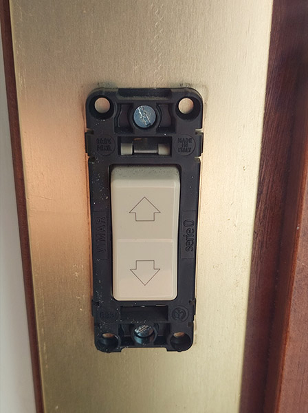

Ciao a tutti,
meno di 1 mese fa mi avete aiutato a montare il motore nuovo della tapparella, visto il grande upgrade vorrei fare un'ultimo upgrade, vorrei cambiare l'attuale interruttore che per metterla in moto bisogna tenere premuto su o giu, con un nuovo interruttore che premo e lui continua da solo fino a che non è il motore che si blocca in automatico (senza rimetterlo in posizione) qualcuno riesce ad aiutarmi a capire che pulsante mi serve?
se non ho capito male ho su una placchetta con un pulsante vimar 8000, è vero? che pulsante dovrei prendere? vanno bene tutti i modelli anche non vimar o devo prenderne uno specifico? se si, quale?
Ps: placchetta e pulsante li ho aggiunti io anni fa quindi nel caso potrei pure cambiare anche la placchetta oltre che il pulsante (magari anche piu in tinta del legno che ho la finestra) Help
Grazie per l'aiuto

siccome on line ce ne sono a decine ti consiglio di smontarlo,
compreso il supporto e recarti in un negozio di forniture
elettriche ben fornito in modo da non avere soprese ;-)

Per fare quello che dici tu, non risolvi cambiando i pulsanti, bisogna sapere se il motore è protetto al fine corsa per esempio.
C'è già una vecchia discussione su questo sito a tal proprosito:
https://www.ilsitodelfaidate.it/FDTForu ... hp?t=10644

roby ha scritto: sab 13 gen 2024 12:30 pm Per fare quello che dici tu, non risolvi cambiando i pulsanti, bisogna sapere se il motore è protetto al fine corsa per esempio.
Si ho già impostato il nuovo motore coi finecorsa adeguati che però non posso sfruttare con l'attuale pulsante in quanto scelgo io pigiando o meno (se pigio di piu si blocca come l'ho correttamente impostato)
Ok quindi mi consigliate di cambiare direttamente placca e pulsante, grazie :)
