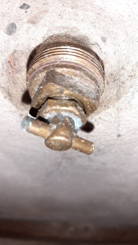

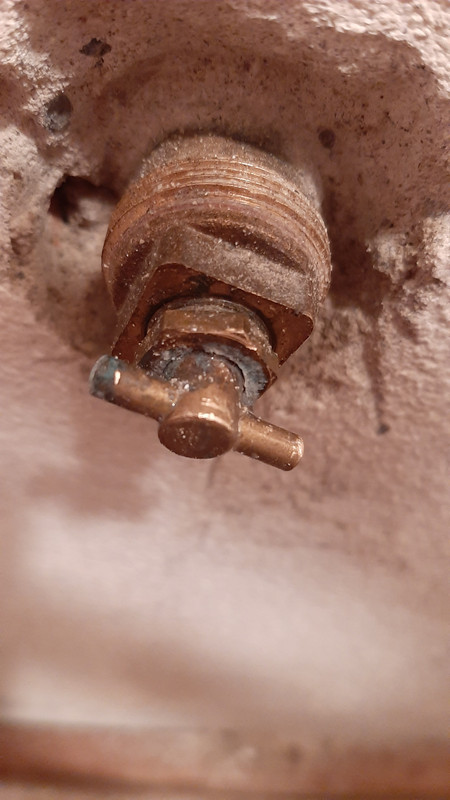

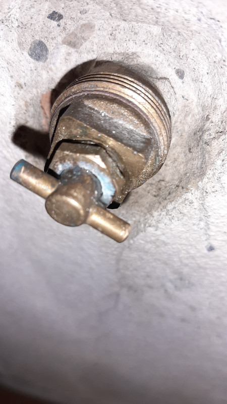

Buongiorno, ho avuto la malaugurata idea di usare il rubinetto d'arresto della lavanderia per chiudere l'acqua e rimuovere un vecchio lavandino.
L'acqua si è chiusa, ma ora riaprendo il rubinetto esce acqua a iosa, e anche da chiuso perde comunque una goccia.
Immagine che ci sia qualcosa da sostituire, ma prima di chiamare l'idraulico volevo capire se può essere una riparazione fai da te, magari svitando la parte centrale e sostituendola.
Immagine del rubinetto:
Che ne dite?
Messaggi: 9962
Re: Rubinetto d'arresto che perde
Intanto stringi il dado più piccolo (senza esagerare) ed in questo modo dovresti bloccare o limitare la perdita.
Poi svitando il dado più grande si smonta il gruppo del rubinetto che può essere sostituito o, se non lo dovessi trovare uguale, revisionato.

Come hai detto tu è bastato stringere il dado piccolo e la perdita è cessata, anche a rubinetto aperto.
Grazie per l'indicazione, è la prima volta che ho a che fare con questo tipo di rubinetto e non volevo fare danni.
Messaggi: 9962
: Thumbup : Perfetto.
Se il rubinetto di arresto chiude bene (quando lo chiudi ovviamente) allora lo puoi lasciare così, nel momento in cui dovessi avere problemi quando lo chiudi (se lascia passare dell'acqua anche quando è chiuso per intenderci) allora ti converrà pensare alla revisione o alla sostituzione del gruppo interno.
