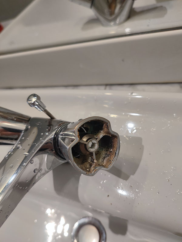

Buongiorno a tutti,
il rubinetto del lavandino del bagno gocciola e dovrei cambiare la guarnizione, operaziome che ho già svolto su altri rubinetti.
Tolta la borchia ad incastro, noto che non c'è la vite di fissaggio della manopola ma al suo posto si vede spuntare una specie di tassello di plastica.
Allego la foto.
Qualcuno mi saprebbe dire come smontare la manopola?
Grazie,
Andrea

Se sviti (o sfili) il tassello, poi la manopola non viene a tirarla? :-o

Non si sfila. Ho provato a svitarla ma non si riesce inoltre non imprimo molta forza perchè ho paura che si sfaldi...

La manopola dovrebbe essere bloccata da quei quattro dentini.
Se tiri la manopola e nel frattempo con un cacciavite piccolo spingi uno ad uno i dentini verso il centro ad un certo punto la manopola si dovrebbe sfilare.

No, i dentini non tenevano la manopola al suo posto ma quella specie di tassello è parte integrante della manopola.
Ho tirato forte la manopola e si è sfilata :-)
