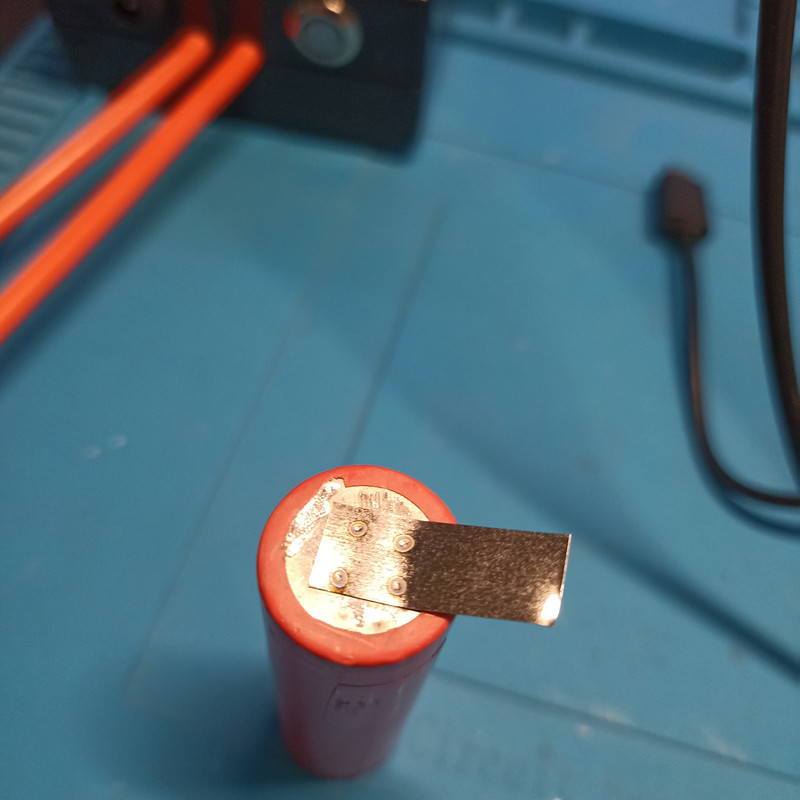

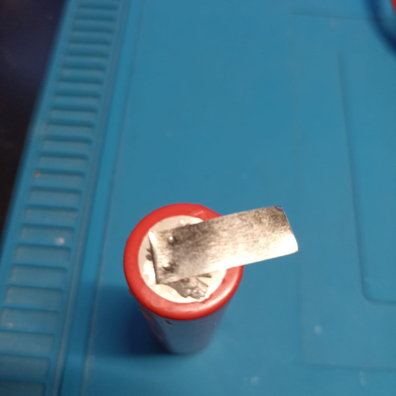

apparentemente non c'è molta differenza ma mentre prima le linguette
si staccavo con estrema semplicità adesso per staccarle ci vogliono le pinze :-D
prima
e dopo
nel frattempo ho trovato questo video dove si può vedere all'opera questa saldatrice

mariobrossh ha scritto: sab 23 mar 2024 6:26 pm apparentemente non c'è molta differenza ma mentre prima le linguette
prima
e dopo
Perfetto... grazie mario.
