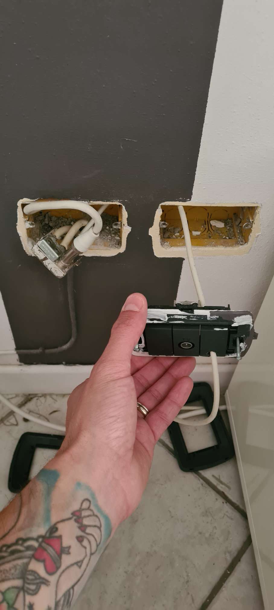

Salve a tutti , sono in confusione dopo aver bazzicato un po in rete.
Devo attivare questa presa tv (foto dx ) , nella scatola a sx trovo un antenna proveniente credo dal tetto e un in e out attaccati credo ad un vecchio partitore , come porto i cavi a dx ? Nel senso cosa mi occorre ? Grazieeeee

- Questa la situazione

ti serve un partitore 1 ingresso 3 uscite

Grazie mille per la risposta , anche se un altra persona mi ha appena detto di mettere un derivatore...non ci sto capendo niente, li comprerò entrambi e farò delle prove

i partitori dividono equamente il segnale verso più direzioni,
quindi sono la soluzione ideale per mantenere un livello
uniforme del segnale tra varie uscite

Ok grazie , ma tecnicamente come lo collego , se riesci a dirmelo ....cioè quella presa di metallo a sx la lascio lì , e porto un cavo nuovo a dx nella passante btcino ?

a sinistra devi togliere tutto, compreso quello spinotto, perché
ti conviene prendere un partitore con morsetti a stringere, che
occupa meno spazio, prima però devi individuare il cavo che
proviene dall'antenna ed infilarlo nell'apposito morsetto, gli altri
invece li puoi collegare come vuoi, quel filo di destra invece lo
puoi sia collegare alla presa o lasciarlo passante da collegare
direttamente alla Tv, almeno io di solito faccio così

Risolto, grazie lo stesso a voi , semplicemente ho fatto una prova senza togliere niente, con un partitore e connettori ottonati, 10cm di cavo e basta 8€ e funziona perfettamente
