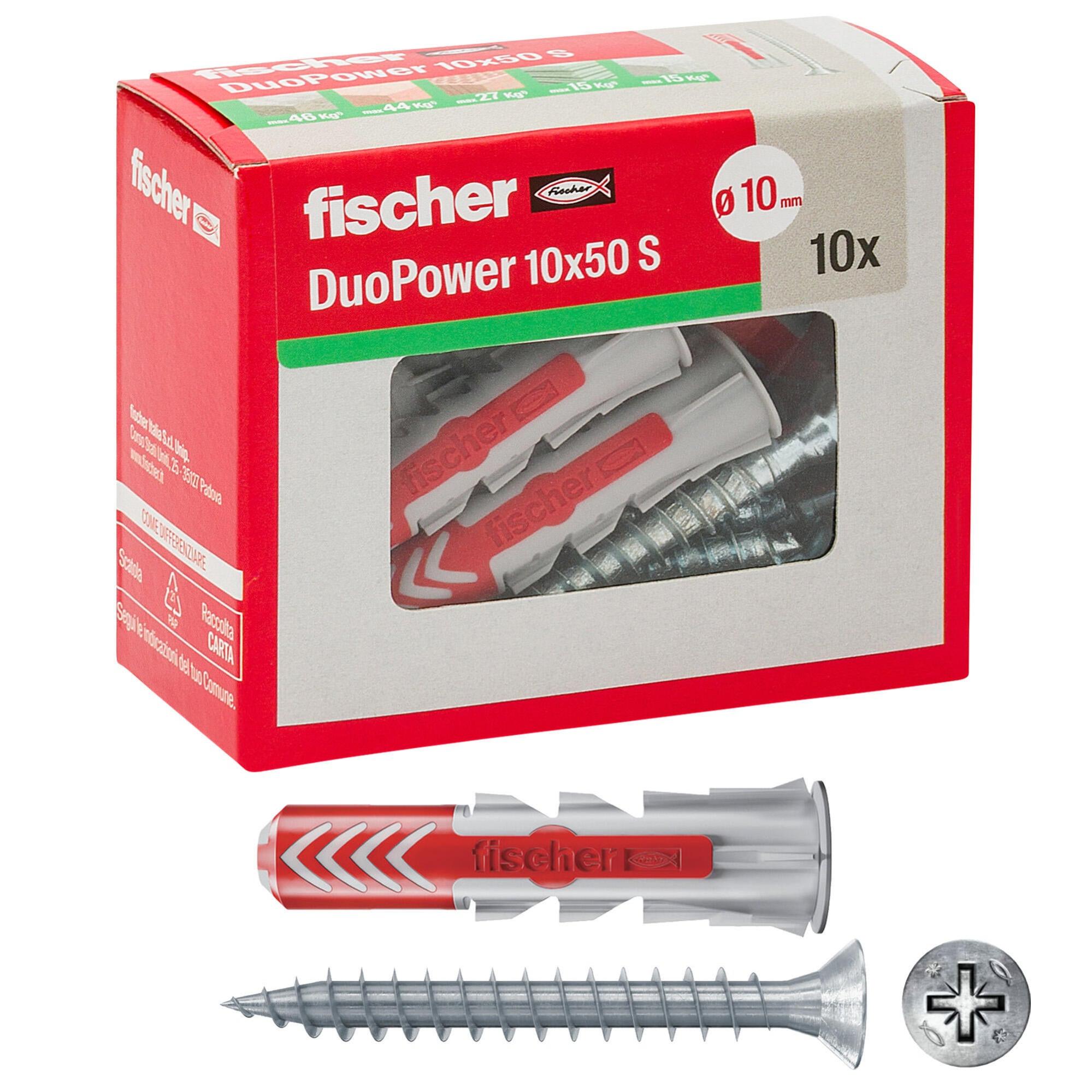

Vorrei appendere due pensili della cucina che si agganciano su un binario da fissare al muro: un armadio scolapiatti a 2 ante largo 90cm e alto 72cm e un armadio a una sola anta, della stessa altezza, largo 45cm.
Sono in dubbio su come procedere per quanto riguarda 2 aspetti:
  • Quali taselli scegliere? Considerato la casa vecchia degli anni '60, immagino che il materiale sia mattone forato. Quindi pensavo 4 tasselli da 10mm di diametro per lo scolapiatti e 2 o 3 per il mobile più piccolo, potrebbe andare bene? Indicativamente come questi: Immagine
  • La cucina è piastrellata sui muri, fino a una certa altezza, e l'armadio sarebbe posizionato a metà: in alto appoggerebbe sul muro, in basso sulle piastrelle, quindi credo bisogni mettere uno spessore tra binario e muro, altrimenti il pensile sta inclinato, giusto? Come soluzione ho pensato di prendere delle piastrelle di recupero, tagliarle in 4, bucare i quadrati che ne derivano (della stessa misura del tassello e del buco nel muro) e usare quelli come spessore tra muro e binario del pensile. È una buona idea?

quei tasselli vanno benissimo e bastano anche da 8 mm Ø
l'importante è metterne uno in corrispondenza dei ganci
e gli altri ogni 30 cm a secondo della larghezza del pensile.
Per quanto riguarda lo spessore determinato dalle piastrelle
se i ganci dei pensili sono del tipo regolabili come quelli in foto
non serve mettere spessori, ti basta allentare tutto il gancio prima
di appenderlo e poi con l'apposita vite stringi fino a quando il
pensile non risulta in bolla, mentre con la seconda vite ne regoli l'altezza

grazie sono proprio così e ci sono riuscito senza problemi!
