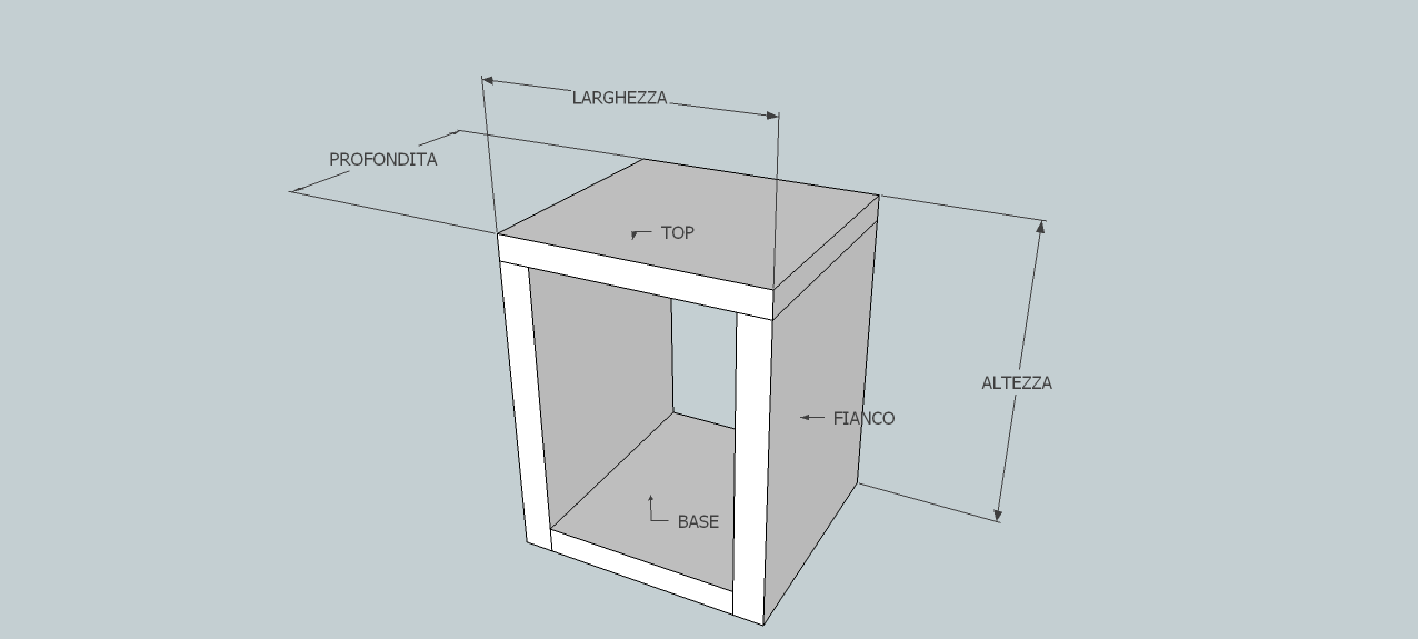

Re: misure mobile sono giuste?
questo è un esempio di un mobile e di come si riportano le misure ;-)

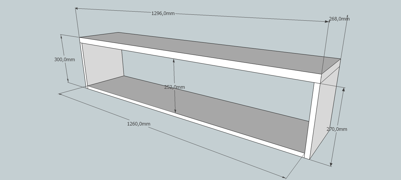

Scusa non avevo capito
Altezza 30 cm, altezza interna 23.4, profondità 26.8 cm larghezza 129.6
queste sono le misure dei pezzi in mm
