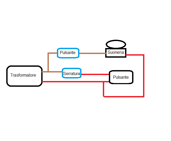

Perdonatemi se torno dopo molto tempo, ma finché il coso andava, tutto ok... ora torno a chiedere perché non va proprio più.
Se io volessi sostituire il citofono, come dicevo, con un semplice campanello + pulsante apri cancello, avendo solo due fili di alimentazione che arrivano al posto esterno, come dovrei fare esattamente?
Dallo schema postato da mario qui sopra non riesco proprio a capire... sono proprio scarso... ma, serve passare altri fili?
Se ve lo giro così, in basso ho la parte che sta in casa ed in altro quella che sta fuori, come dovrei fare i collegamenti?
Sempre tenendo presente che al cancello arrivano solo 2 fili, ma devo collegare sia la serratura che il pulsante per il campanello.

allora lo schema è questo ovviamente sia il campanello sia
l'elettroserratura dovranno avere lo stesso voltaggio del trasformatore
che dovresti trovare sull'etichetta del trasformatore stesso

Ti ringrazio, così però c'ero arrivato anche io, anzi di più: me lo sono anche costruito con una batteria, 2 interruttori e 2 luci a 12v per cercare di capire...
Il mio problema è che al cancello (e quindi al pulsante del campanello e all'elettroserratura) mi arriva una sola coppia di fili...

e allora niente da fare, ce ne vogliono almeno 3 a meno che non
prendi un nuovo kit citofonico a 2 fili oppure utilizzi i due fili per
aprire il cancelletto e per suonare metti un campanello senza fili a batteria

Sul vecchio citofono avrai due fili provenienti dalla serratura che dovrai individuare. Poi devi trovare tre fili che vanno dalla postazione esterna a quella interna e i due fili provenienti dal trasformatore che portano la tensione. Poi ti serviranno due pulsanti normalmente aperti da montare uno all'interno e uno sul cancello e una suoneria da montare all'interno.

Ok, quindi ci vogliono almeno tre fili che arrivano dall'esterno fino all'interno... dovrò provare a farli passare, spero di riuscirci.
Nel caso, qualche buonanima che completerebbe lo schema in tal senso? : Wink :

Lo schema è semplicissimo, non ti preoccupare, al momento ti daremo tutti i dettagli. Comincia con l'identificazione dei fili come detto e fai una foto del corrugato che dalla postazione esterna va a quella interna. La scelta è tua, ma il consiglio di Mario, di montare un citofono a due fili, resta molto valido.
Messaggi: 9964
Re: Sostituire citofono con campanello+apriporta
Con tre fili, l'unica soluzione secondo me è questa

Ti ringrazio, poco fa ero giunto anche io più o meno alla stessa soluzione:
Ora non mi resta che provare, appena trovo il tempo.

Non per fare il guastafeste ma se attualmente hai solo due fili probabilmente avrai un alimentatore anche sul posto esterno ed i fili saranno molto fini.
Se vuoi alimentare direttamente con l'alimentatore dentro casa l'elettroserratura esterna a 24 volt i fili che dovrai cablare dovranno essere ben più grandi di quelli che ci sono ora e visto che più c'è distanza tra il trasformatore e l'elettroserratura e più la caduta di tensione aumenta, i fili da utilizzare dipenderanno anche da quanto questi saranno lunghi.
P.S.
Lo schema che hai fatto è perfetto : Thumbup :
