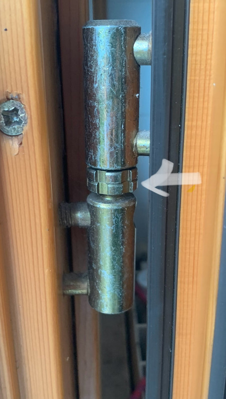

: Fuck You : Vorrei registrare una porta montata su tre cardini come da foto. Si è abbassata e immagino che per alzarla si debba agire sulle due ghiere che ho indicato con la freccia. È necessario un utensile specifico?

Si chiama chiave a settore con nasello quadro. Tipo questa.
E te ne servono due. ;-)

Grazie mille! La misura la prendo con il calibro sulla sezione più esterna?

Esatto.
